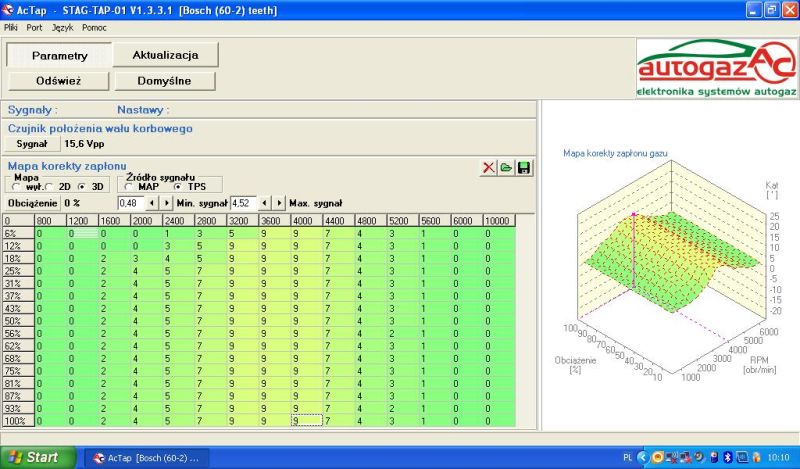

testując wariator u siebie przy instalacji IVgen oświadczam iż zmiana wyprzedzenia kąta zapłonu na wolnych obrotach powoduje falowanie, przygasanie i inne tego typu podobne rzeczy
utworzyłem sobie sam mapkę 3D z pominięciem dla niskich obrotów i delikatnego obciążenia(bo w niektórych sytuacjach hamując silnikiem na 4 i 5biegu jak lekko musnąłem gaz to występowało szarpanie)
jeśli ktoś będzie chciał to mogę podesłać zapisaną mapkę w pliku albo zrzut z ekranu, w sumie to co ja będę pytał, zaraz wrzuce i już
EDIT: grinser006.gif żeby zrobić zrzut to muszę się podłączyć do auta tongue.gif myślałem, że dam radę otworzyć z zapisanego pliku.
Poglądowo zasada jest taka.

koledzy lepiej późno niż wcale grinser006.gif w końcu wrzucam swoje ustawienia
> koledzy lepiej późno niż wcale w końcu wrzucam swoje ustawienia
Że się zapytam, jak wybadałeś w kolumnie 5200 obr, gdzie wstawić 2, a gdzie 3? cfaniaczek.gif
> Fajne.
