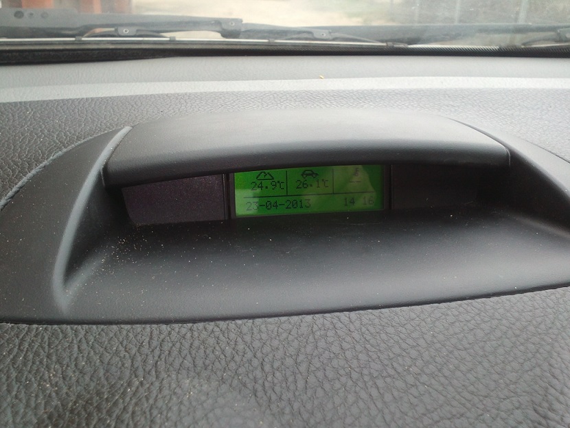

> po roku zabrałem się do roboty...udało mi się zamontować komputer pokładowy http://www.telwis.pl
> bardzo polecam fajnie współpracuje z LPG - jak ktoś ma pytania chętnie udzielę informacji
No to pochwal się efektami. Wszelkie informacje są cenne: czy mocno trzeba ingerować w instalację auta, czy wyświetlacz pasuje w miejsce po zegarku, czy montaż mechaniczny jest kłopotliwy etc. Może robiłeś jakieś zdjęcia przy montażu - wklejaj śmiało. ok.gif
Nie ukrywam, że sposób prezentacji danych przez Telwisa bardziej mi pasuje niż ten zastosowany przez przyjaciół ze wschodu...
Odnośnik do komentarza
Udostępnij na innych stronach
Instrukcje montaż wraz z zdjęciami znalazłem http://www.telwis.pl/downloads/ukp_przyklady.rar tylko ze jest w języku angielskim
dodatkowo podłączyłem LPG (+ elektrozaworu na reduktorze) do UKP ,zostało mi tylko gdzieś umieścić panel z przyciskami bo w drzwiach nie chce ( tak jest zamieszczone w instrukcji)
jedyna moja uwaga to przy prowadzeniu kabli do komory silnika należy zdjąć kolo i nadkole wtedy jest bardzo wygodny dostęp
Instalacja tego urządzenia jest prosta nie wymaga jakiś super umiejętności.
