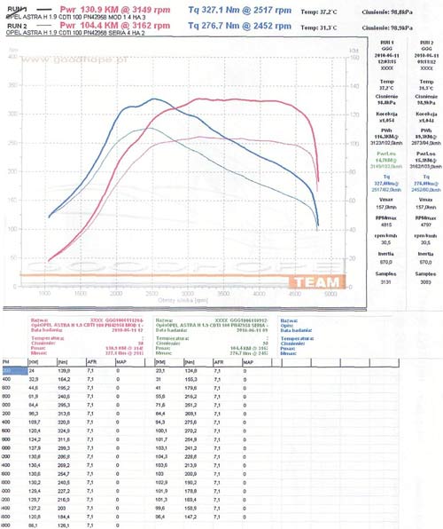

Jeśli chodzi o chipa, to spalanie wręcz zmalało w mieście. Łykał około 8,5 l ropska, teraz góra 8.0 i to przez zimę. W trasie nadal około 5,5 l. Na razie nie mogę napisać jaki wpływ miało wywalenie DPF i EGR na spalanie.
a ile KM teraz masz? jak to jedzie? dużo zyskało mocy? czuć to?
Około 131 KM. Czuć wyraźnie poprawę. Lepszy moment, lepiej się wkręca na obroty, nie ma dziur w przyspieszeniu.

Piszesz o moim modzie czy tej Vectrze, bo nie łapię?
Ja modyfikowałem auto mając jeszcze DPFa i EGR. Chciałem dołożyć bezpieczne wartości i stąd wyłącznie +30 KM.
