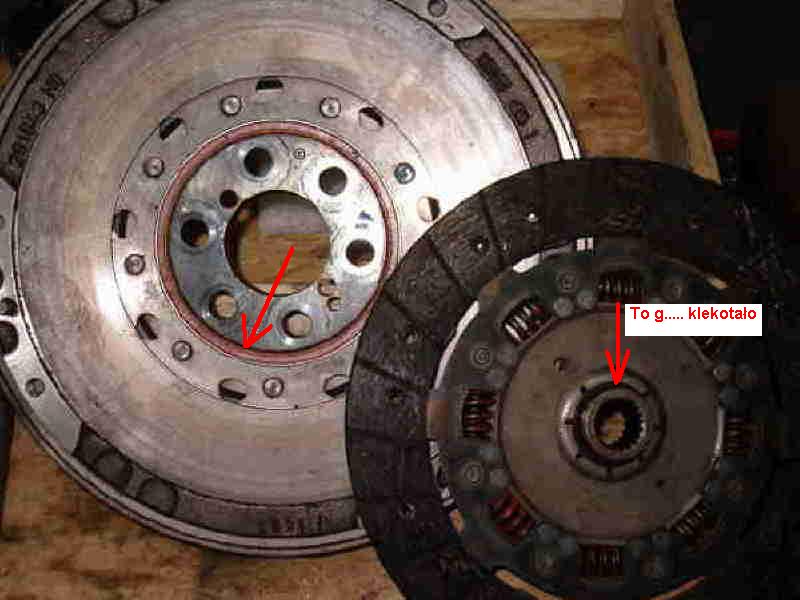

tu masz wygląd dwumasy z mojego stilacza, wymiana na gwarancji, wadliwa seria.
u mnie klakotały sprężynki w tarczy, samo koło zamachowe był za miekkie.

> jakiej firmy sprzęgło
nie wiem, nie pamietam, to byo 9 lat temu, wymiana na gwarancji więc chyba oryginał z linii fabrycznej, czekałem ze dwa tygodnie, przy okazji robione było turbo.
