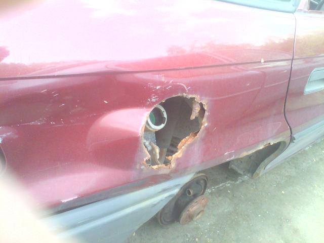

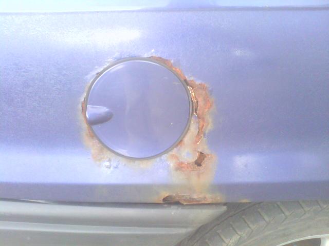

Dla przykładu obiecana wcześniej fota mojego wlewu.
Naprawa, jeżeli można to tak nazwać, była robiona zanim kupiłem auto, jakieś trzy latka temu. Po chyba pół roku już było widać jakieś drobne zgrubienia wokół klapki. Do tego, jak widać, po pewnym czasie zwarzył się klar.
A tu jeszcze jedna fota - znalezione na szrocie - to chyba nie było naprawiane
