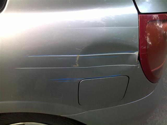

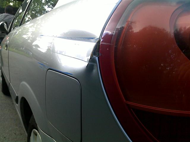

Mam oto takiego pieknego grawera , niewiem kiedy i kto. Podejrzewam jakas ciezarowke , napewno cos wiekszego.
Wiecie moze jak sie zabrac do naprawy mam wykupione AC w Interrisk-u. Znizki 60% jak bede chcial zrobic z AC ile strace znizek?? Czy najpierw jechac do blachrza czy od razy zglaszac szkode. Niewiem czy caly blotnik nie bedzie do wymiany.

tylnego nadkola przez taki drobiazg raczej nie będą wymieniac. bedzie szpachlex + lakierowanie. lampa nie ruszona...
koszt pewnie jak dobrze poszukasz nie zabije, a na pewno nie przekroczy 1000 PLN.

Zapewne stracisz 10% zniżek przez dwa lata. Poza tym, należy brać pod uwagę, że jeśli przez ten okres przytrafi Ci się kolejna szkoda to strata zniżek będzie znaaacznie boleśniejsza (zależy od tabeli B-M w TU, ale w niektórych to po drugiej szkodzie w ciągu roku/dwóch tracisz większość zniżek).
Generalnie kiedyś to liczyłem - o stwierdziłem, że opłaca się zgłaszać szkodę, jeśli koszt naprawy będzie wyższy niż roczna składka AC ( w przybliżeniu).
Jeśli się decydujesz na naprawę z AC to najpierw zgłaszasz szkodę, potem jedziesz naprawiać. Ewentualne oględziny, dobrze by było żeby odbyły się w warsztacie (bo blacharz wtedy może pokazać rzeczy na które by normalnie rzeczoznawca "nie zwrócił uwagi" i ponowne oględziny by były konieczne).
Czy błotnik będzie do wymiany, czy nie, to tylko będzie twoja decyzja, nie takie rzeczy się klepie w naszym kraju.
Ale jak kiedyś chcesz mieć spokój przy odsprzedaży to trzeba naprawić porządnie, czyli bez tony szpachli.
Klosz lampy nadaje się do wymiany bo tę rysę łatwo będzie zauważyć.

od kiedy tak sie naprawia wgniecenia? uwazasz ze wspawanie nowej "cwiartki" jest korzystniejsze niz 10cm2 szpachli? yikes.gif

Dokładnie. Gdyby to był przedni błotnik, lub drzwi to wymiana. A tył.. trzeba się poważnie zastanowić.

Tę rysę jeszcze łatwiej spolerować - zniknie szybciej, niż by klosz wymieniać.

10% przez rok
do wymiany błotnik wiec troche powinni przyznac
Uszkodzenie pewnie da sie wyciagnac, rysy widac sa glebokie, takze z niewielka iloscia szpachli dobry blacharz z tym poradzi. Dla mnie przy tym uszkodzeniu wymiana blotnika nie ma sensu. lizak.gif

popytaj wśród znajomych , może masz jakichś z branży moto ...
i szukaj dobrego blacharza ... nie wspawywacza części tylko blacharza który umie klepać ... i klep to ... niech Ci nie wpadnie do głowy wstawiać " nowy " element .. bo narobisz gorzej niż jest nawet teraz z tym uszkodzeniem shocked.gif

Ja bym w takie uszkodzenie w starym samochodzie nie inwestował nawet złotówki. Jak po wymontowaniu lampy jest dostęp od środka wypchnij bułę, jak nie ma to na pręt z klejem termicznym. Gdzie się da wypoleruj, resztę zabezpiecz lakierem zaprawkowym żeby nie rdzewiało. Oczywiście idź też do ubezpieczyciela niech wyceni szkodę i wtedy podejmiesz decyzję czy opłaca się wziąć gotówkę. Kup sobie za to coś bardziej wartościowego, niż brak rysy na samochodzie grinser006.gif.

Zdrowiej dla samochodu jet to wyklepać niż wymieniać cały błotnik.
Mógł się rozszczelnić przez to przetarcie i pewnie będzie parował.

Przesadzasz trochę, niby przy wymianie tylnego błotnika nie ma szpachli?? A łączenia blach to jak są ukrywane?
Nie ma nawet co myśleć o wymianie tylko znaleźć dobrego blacharza który to wyciągnie i wyklepie na tyle że nie trzeba będzie kilku centymetrów szpachli kłaść.

Nawet miejsce nie jest trudne - dostępne od środka, duża powierzchnia.

i jest wycena pana experta z Interrisku - zaproponowali 1600 zeta a ponoc jak chce gotowke to -23% czyli 1300 pln
> czyli 1300 pln
Napisz odwołanie z sensownymi argumentami, prawdopodobnie zaproponują trochę więcej i wtedy podejmij decyzję.
> czyli 1300 pln
No to w kulki lecą, bo chyba chcą ci dać kwotę netto a nie brutto (?).
No chyba, że zgłosiłeś, że jesteś płatnikiem podatku VAT to jak najbardziej należy się tylko netto.
