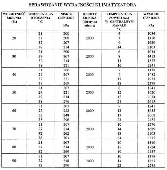

Do auta znajdź tabelkę, gdzie w zależności od temp. zewn. i od wilgotności jest podana temp. na wylocie z kratek. Ogólnie dobrze, jak jest poniżej 10.

Masz dla Lanosa, są to wartości raczej fizyczne i niezależne od marki ani budowy układu zlosnik.gif.
