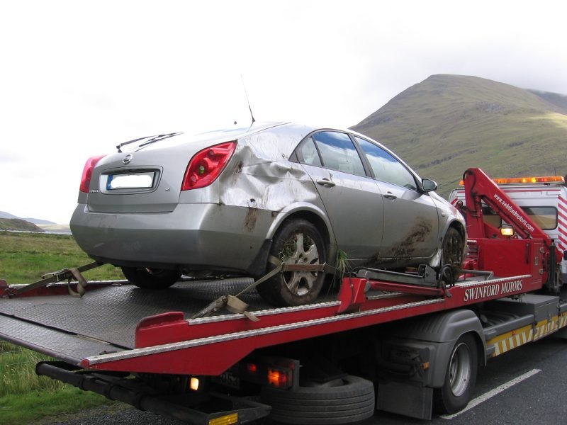

Jest sobie takie auto:
Zeby byc dokladnym to klient Primera p12 1.8 2003 rocznik, a uszkodzenia nastepujace.
1. Maska - wgniecenia i zarysowania.
2. Przednie blotniki - wgniecenia i zarysowania z czego lewy powoduje iz przednie drzwi sie nie otwieraja.
3. Przednia szyba peknieta.
4. Tylne lewe drzwi porysowane.
5. Klapa porysowana.
6. Tylny zderzak porysowany
7. Tylne blotniki powgniatane i zarysowane, z czego prawy bardzo.
8. Przedni prawy reflektor oraz tylny prawy pekniete.
9. Jakies drobnostki w stylu nadkola, halogeny, plastkowe oslony itp, popekane.
Reszta OK. Silnik, skrzynia, zawieszenie wszystko OK. Poduszki nie odpalily.
Czy ktos moze mi strzelic pi razy drzwi ile by kosztowala naprawda takich uszkodzen w Polsce u jakiegos tanszego blacharza (nie musi byc naprawione na cycus-glancus) - wystarczy ze bedzie naprawione wmiare OK.

Elementy poszycia kupował bym pod kolor. Raz że taniej wychodzi a dwa będą miały oryginalny lakier. Minus ciężko trafić czasami z kolorem (różne odcienie).
Ceny z allegro:
Maska 500zł
Błotniki 300zł x4
Zderzaki 200zł
Malowanie 400zł element i tu zależy co trzeba bedzie malować
Błotniki tylne robocizna mysle ze +/- 500zł sztuka
Poskładanie tego do kupy jakieś 2000zł.

Czyli wg tego co napisales jakies 6000 - 7000 zapewne + szyba + przedni i tylny reflektor, czyli razem ponad 8000 jak nic.

taniej? jak tu trzeba malować całe auto. to już masz jakieś 5tyś za samo malowanie. Gdzie częsci i robocizna? A jak ktoś piszę o kupowaniu cześci pod kolor do takiego auta to osobiscie mnie to śmieszy.... po kolor to sobie mozesz kupić ale tylną klape do cc.
myślę ze nawet koło 10tyś moze się zakręcić, wiadomo zależy gdzie kupione i jakie cześci kto naprawia i jak. Ale raczej obstawiam 10tyś niż 6-7.

w PL auta z tego rocznika stoja w przedziale 18-20 tys. Biorac pod uwage, ze malowane bedzie prawie cale to jak wezmiesz za nie 18 tys to bedzie dobrze.
musisz sobie przekalkulowac czy to sie w ogole oplaca.
Odszkodowanie jest lekko mowiac niezle zanizone (wg polskich cen - jak jest u Ciebie tego nie wiem)
dach jest wgiety czy tylko tak cien pada na zdjeciu?
Dach też dostał??? przednie blachy to nie ma problemu z wymianą akurat... odkręcasz i przykręcasz inne na upartego jak dobierzesz zbliżony kolor to lakiernik nie policzy aż tak dużo (oszczędność lakieru itp) . Problem zaczyna się z poszyciami tylnych błotników bo przy wymianie trzeba rozwiercać na zgrzewach...itp. Szukaj Angola pod kolor. Ja bym brał kasę z TU i wystawiał sam na aukcję.... pozdro

O wlasnie zapomnialem - dach jest minimalnie wgity.

1500 -2000 zł jeśli ma być wg takich kryteriów.
W cenie jest nowa szyba i zgrubne klepanie od środka elementów, bez lakierowania.
bryka po naprawie będzie trochę pogięta, ale dobry blacharz wyprowadzi te elementy na prostą - aczkolwiek światło będzie się załamywało.

wszyscy o puszce, a jak z podwoziem sprawa wygląda?
Na zdjęciu może i proste sie wydawać, a w rzeczywistości, któż to wie. Imo wróżenie z fusów, pozbyłbym się kłopotu jeżeli mam naprawic na zasadzie rzeźby w gównie. Albo dobrze albo wcale.

2000zł to weźmie tylko blacharz za prace. A błotnik tylny i inne cześci z przodu muszą być nowe.
