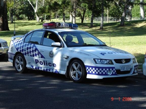

Recepta jest prosta .... bierzemy autko seryjne
i powoli przerabiamy ....

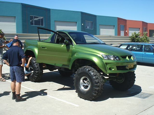

Zwiekszamy troche rozmiar oponsmirk.gif ....
i juz gotowesmirk.gif ....
hmm.gif. Musze przyznac ze wynik koncowy mis sie podobasmirk.gif .... a wszystko do-okola sie takie male wydajegrinser006.gifhehe.gif ,,,,

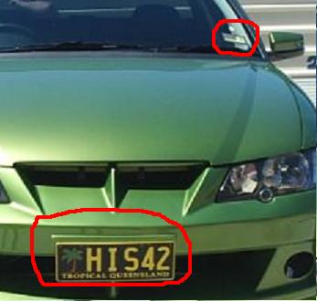

Rego jestwaytogo.gif - green slip tez ok.gif wiec
Z reszta wcale nie widze problemuhmm.gif... Hamulce pewnie sawaytogo.gif, opony tezgrinser006.gif, uklad kierowniczy, etc .... wiec w czym problemhmm.gifniewiem.gif?????

Dwa ewidentnie widoczne na zdjęciach problemy:
a) wysokość zderzaków - tym pojazdem waląc kogoś w tył (lub przy czołóce) wjedziesz na kabinę i zabijesz ludzi - dlatego "głupia" Europa znormalizowała wysokość umieszczenia zderzaków - nawet autobusy i ciężarówki mają jeżeli nie główny, to dodatowy zabezpieczający na tej samej wysokości, co osobowe.
b) wysokość umieszczenia reflektorów i świateł. Tak wysoko umieszczone reflektory, nawet jeżeli je przeregulują żeby świecily na przepisowe około 50 metrów, będą z bliska cholernie oślepiały innych użytkowników drog - zarówno z przodu jak i z tyłu. Także lampy sygnalizacyjne nie są tam, gdzie można się ich spodziewać.
O takich detalach jak wytrzymałość konstrukcji nadwozia nie wspominam (chyba, że przy tej przeróbce dokładana jest rama).
Tudzież o konieczności wzmocnienia całego układu hamulcowego, żeby zapewniał odpowiednią drogę hamowania przy zwiększonej masie pojazdu.
No i pryszcz w stylu wywrotności takiej konstrukcji. Jak się sam wywali na bok to jego sprawa, ale jeżeli to ja będę obok niego, to jestem tym żywotnie zlosnik.gif zainteresowany.

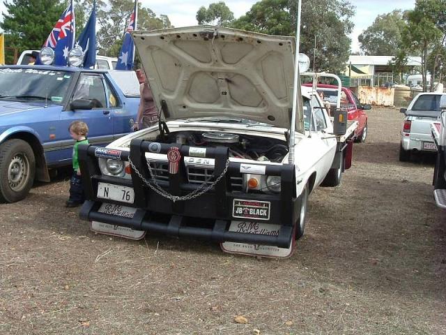

tego nie pamietam ale poszukam - zdaje sie ze jeszcze nie ma - nie bylo w ADR - Z reszta w EU nie zmontujesz porzadnego - stalowa rama przykrecana/spawana do ramygrinser006.gif bullbar .... Inne warunki ale mozliwe ze sie zmienilohmm.gif
[image]276180301-026.JPG [/image]

Wieksze modyfikacje wymagaja blue slip - czyli auto spelnia wszelkie normysmirk.gif. ale to w NSW. QLD jest generalnie bardziej liberalne - nawet nie ma corocznych dopuszczen do ruchu ... dlatego nie widze problemuzlosnik.gif

Bullbarów właśnie zakazano w EU poza jazdą off-road. formalnie nie wolno z nimi jeździć w normalnym ruchu. Pamiętaj, że OZ ma trochę inną specyfikę "zwierzęcą' zlosnik.gif

tam IMO caly zawias lacznie z wachaczami, belka itd.. poszedl do zwaly a nie wiem czy i skrzynia biegow nie zostala wymieniona.
No dobra ale nie powiesz mi że to auto seryjnie miało takie mosty. Wogóle że z przodu jakieś miało grinser006.gif Nie sądzę też aby karoseria serii była oparta na ramie. A to wszystko sprowadza się do tego że poza kółkami to jest w tym jeszcze duuuuuuuuuużo rzeźby zlosnik.gif
raczej takhmm.gif. Jesli naped zrobil sie na 4x4 to skrzynia jest z Rodeohmm.gif ... ale jak moei stwora nie widzialem -ale mam zamiarwazniak.gif....
> raczej tak. Jesli naped zrobil sie na 4x4 to skrzynia jest z Rodeo
