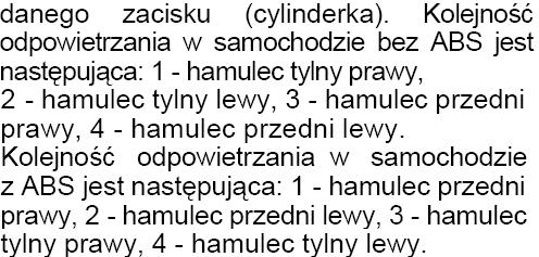

W AG wg TIS nie ma znaczenia, czy jest, czy nie ma ABS. Kolejność odpowietrzania jest następująca (wg TIS):
"Kolejność odpowietrzania:
Strona prawa, tył
Strona lewa, tył
Strona prawa, przód
Strona lewa, przód"
Pozdr.
> (wg TIS):
> Strona prawa, tył
> Strona lewa, tył
> Strona prawa, przód
> Strona lewa, przód"
> Pozdr.
hmm.gifA jeżeli zacisnąłem przewody to ma to jakieś znaczenie. Przód przecież się nie zapowietrzył, a tył odpowietrzyłem przypadkiem w takiej kolejności jw.

Wszystko super waytogo.gif tylko odpowietrzanie robimy troszkę inaczej tzn. najpierw pomagier musi wytworzyć ciśnienie w układzie naciskając kilkukrotnie pedał hamulca, następnie trzyma na nim mocno stopę. Odkręcamy lekko odpowietrznik pedał hamulca wpada w podłogę, płyn z bąbelkami powietrza leci do słoika, zakręcamy odpowietrznik. Czynność powtarzamy aż do momentu kiedy będzie leciał sam płyn bez bąbli powietrza. Ważne by do słoika nalać płynu i zanurzyć wężyk z odpowietrznika poniżej jego lustra, ponieważ wtedy najlepiej widać kiedy przestaje wylatywać powietrze. Oczywiście pomagier kontroluje ilość płynu w zbiorniczku.
> Wszystko super tylko odpowietrzanie robimy troszkę inaczej
Prawdziwy hardkorowy mechanik ssie płyn przy odpowietrzniku paszczą skromny.gif
> Wszystko super tylko odpowietrzanie robimy troszkę inaczej tzn. najpierw pomagier musi wytworzyć
Masz rację, może w manualu opisałem to zbyt skrótowo. Z drugiej strony nie wydaje mi się konieczne aż wielokrotne pompowanie przed otwarciem odpowietrznika. Z układu nie był spuszczany płyn, węże nie były zapowietrzone. Napełniamy jedynie cylinderki których pojemność nie jest jakaś wielka. Oczywiście twój sposób jest dobry ale wg mojej oceny niewiele zmienia w danej sytuacji.
