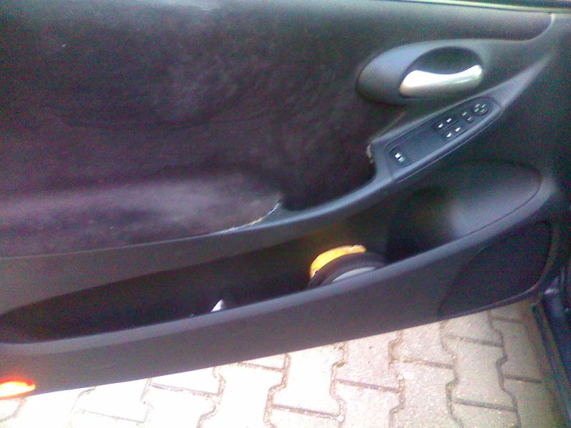

powiedzcie mi koledzy jak u Was wygladaja boczki drzwi..i te uchwyty za ktore lapiemy zamykajac drzwi...? bo ja mam to straszne..poklejone..i ogolnie malo estetycznie to wyglada..
czy trzeba zaopatrzyc sie w nowe boczki? czy da sie to jakos zrobic zeby wiecej sie z tym nie bawic....? beksa.gif
Skąd ten klej? Rzeźba Twoja czy poprzednika?
Wygląda to jakby ktoś zniszczył/wyrwał przy nieumiejętnym demontażu.
Jak dla mnie 2 opcje:
- "nowy" stary boczek pod kolor z portalu na A lub E
- kolejna demolka i porządne klejenie (czarnym klejem ) wraz z maskowaniem uszkodzeń.

A tapicerki nie można przełożyć ? W moim jest uchwyt zamykania drzwi pęknięty i kombinuję nad "nowym" boczkiem. Myślałem, że tapicerkę można przełożyć - nie dość, że dobrego boczku do 3d jest trudno znaleźć to widzę, że po kolorze będę musiał szukać zlosnik.gif
Z tego co wylukałem to normalna przypadłość 3D, nie zdziw się jak za jakiś czas wyrwiesz uchwyt z tapicerki i zostanie Ci w rękach hehe.gif
Po prostu 3D ma długie drzwi a jeśli chodzi o uchwyt do zamknięcia to makarony nie cofneli go wogóle do tyłu w stosunku do 5D. Tak więc zamykając takie wrota przykładasz znacznie większą siłe przez co tapicerka nie wytrzymuje.
miałem dokładnie ten sam problem. koleś zgrzał porządnie, także potem nie miałem już problemów. tyle tylko, że przy okazji zgrzewania nie zauważył, że przez pęknięcie przypala mi tapicerkę rotfl.gif ostatecznie na usłudze nie zarobił 270751858-jezyk.gif

u mnie to samo frown.gif Pokleiłem to troszkę żywicą od środka, a drzwi staram się zamykać za dolną kieszeń lub za ramkę szyby... Kwestia przyzwyczajenia 270751858-jezyk.gif

śruby trzymają, ale pęka plastik i odkleja się od "reszty" tapicerki.

Niestety musiałem zakupic nowy dlatego iż wygłupiałem się z moja szwagierką ona ciagła za drzwi a ja od sierodka za ten własnie plastikowy uchwyt po kilku sekundach cały ten plastik został mi w rece wraz z nawet sporym kawałkiem tapicerki.
ciągniesz jednym uchwytem przedmiot ważący ładnych parę- paręnaście? kilogramów...
czasami wiatr wieje, czasami Ci się spieszy
do tego zmęczenie materiału

widocznie da sie.. skoro to nie jednostkowy przypadek kiedy uzytkownik nie ma wiedzy jak zamykac drzwi. Cos fiat musial spartolic, albo nie przewidzial ze stilo bedzie jezdzilo tak dlugo po drogach i bylo policzone na 5 tys trzasniec drzwiami a nie na 50 wink.gif

moja...hehe.gif jak poprzednio kleilem to mialem klej czarny..na bazie poxipolu..a teraz kupilem poxipol..i on jest szary...i tak wyszlo.. oink.gif narazie jest jak jest..potem sie cos wymysli... ok.gif
osobiscie to mi to nie bardzo przeszkadza ten szary klej..screwy.gif jak cos sie da zalatwic na aledrogo to sie kupi a jak nie to trudno icon_rolleyes.gif
a jak myslicie...mozna je zalac od drugiej strony zywica....??
ja już kleiłem, skręcałem śrubami, spawałem i to wszystko pomagało na krótką chwilę do czasu aż rączka została mi w ręce... rzuciłem ją w kąt i jak na razie szukam dawcy grinser006.gif po prostu masa drzwi jest zbyt duża na takie gó.....e mocowania, powinna tam być jeszcze jakaś śruba przykręcana do drzwi
