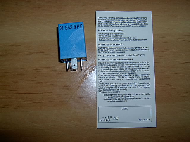

> ja mam APE 23 , droższy ale ma jeszcze taką opcję , że w
> zależności od długości prysku na szybę wycieraczki majdną 1 x
> lub 3 x
Z tego co koledzy pisza ponizej rowniez jest taka funkcjonalnosc.
Moze cos kolega powiedziec wiecej na temat tego APE 23?
Jak wyglada sprawa obslugi, montazu.
Z jakiego autka pochodzi?

Tak czytałem ten wątek juz od jakiegoś czasu, wczoraj się zdecydowałem i zamówiłem w jano oczywiście z literką D na końcu. Czekam na przesyłkę ok.gif. Z kącika zamówiło już kilka osób gdybyśmy się zgadali wcześniej pewnie byłaby zniżka biglaugh.gif

Wyciagasz stary i w jego miejsce wkładasz APE 23 i to wszystko działa od razu
Pochodzi z www.ape.com.pl wystarczy zadzwonić i zamówić
czyli wynika z tego , że ma te same funkcje , pewnie jest robiony na tej samej kostce . Ma jeszcze jakiś układ przeciwzwarciowy ale nie wiem jak działa i nie chcę wiedzieć zlosnik.gif
wyciąga się stary , wkłada nowy i już . Czas ruchu wycieraczek na I-wszym biegu ustala się 2 krótkimi włączeniami spryskiwacza (płyn wtedy nie pryska) i to jest dla mnie wygodniejsze niż ustalanie za pomocą włączania i wyłączania wycieraczek
jest przeznaczony do Opla i chyba Daewoo
A jak wyglada sprawa opoznienia startu wycieraczki przy spryskiwaniu szyby?
I jeszcze jedno jaka jest cena?:)
I jeszcze jedno:)
Widze, ze ten przekaznik jest dosc wysoki.
Czy miesci sie bez problemu w F-ce?
> szyby?
opóźnienie jest duże , około 2 s tak , że wycieraczki ruszają jak szyba jest mokra ok.gif

Przekaźnik pierwszy z lewej czyli ten srebrny, tak?

oryginalny przekaźnik wycieraczek jest czarny , ten na zdjęciu też jest czarny spineyes.gif
> jest czarny
Pewnie tak mlot.gif Światło się odbiło grinser006.gif Zdjęcie zapożyczone, a do swojego cudeńka zajrzę jutro, bo dzisiaj mi się nie chce.

oto opis funkcji programatora otrzymałem to od APE Opole (za co bardzo dziekuje)
PROGRAMOWANIE PRACY PRZEDNIEJ WYCIERACZKI W SAMOCHODZIE!
FUNKCJE URZĄDZENIA:
* pojedynczy ruch wycieraczki
* mycie szyby z osuszaniem
* programowana praca w zakresie 0,3 - 20s
* zabezpieczenie silnika wycieraczek przed uszkodzeniem
INSTRUKCJA MONTAŻU:
wyciągnąć stary sterownik wycieraczki z gniazda w centralce elektrycznej i w jego miejsce włożyć mikroprocesorowy programator wycieraczki - URZĄDZENIE JEST W PEŁNI WSPÓŁZAMIENNE
ZASTOSOWNIE:
DAEWOO Nexia, Espero,Matiz, Lanos, Nubira, Leganza ŁADA Samara, SKODA Favorit, Felicia, Octavia*,
OPEL*, VW*, SEAT*, SAAB*, PEUGEOT*
* wszystkie modele, które mają 6-konektorowy przekaźnik
INSTRUKCJA PROGRAMOWANIA:
Przerwę pracy wycieraczki programujemy w położeniu, w którym wycieraczka pracuje ze standardową przerwą 4s
1. pierwszy impuls włączenia spryskiwacza (<0,6s)
- początek nowego czasu przerwy pracy wycieraczki
2. drugi impuls włączenia spryskiwacza (<0,6s)
- koniec czasu nowej przerwy pracy wycieraczki
Programator zapamiętuje i powtarza czas pomiędzy dwoma impulsami (1 i 2). W przypadku braku (2) impulsu przerwa czasu pracy wycieraczki jest maksymalna (20s)
Jeżeli po rozpoczęciu programowania [(1) impuls)] załączymy inną funkcję wycieraczki (np. osuszanie, ruch ciągły), to programator automatycznie powróci do poprzednio zaprogramowanej przerwy.
W pozycji "wyłączonej":
- przyciągnięcie dźwigni przełącznika na czas <0,6s - pojedynczy ruch wycieraczki
- przyciągnięcie dźwigni przełącznika na czas >0,6s - mycie z osuszaniem
> bardzo dziekuje)
> FUNKCJE URZĄDZENIA:
> INSTRUKCJA MONTAŻU:
> ZASTOSOWNIE:
