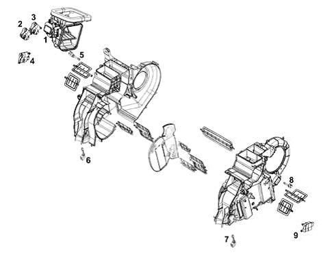

> Chciałbym się jeszcze Was zapytać - gdzie znajdują się czujniki temperatury w środku pojazdu?
> Wiecie coś może na ten temat?
> Miłego dnia!
Na schemacie są zaznaczone:
5 - czujnik obrabianego powietrza po lewej stronie
6 - czujnik obrabianego powietrza po lewej stronie Floor
7 - czujnik obrabianego powietrza po prawej stronie Floor
8 - czujnik obrabianego powietrza po prawej stronie
to sa czujniki powietrza "dmuchanego", a czujnik temp powietrza wewnątrz znajduje się chyba między przyciskami na środku panelu klimatronika.
OK, ale jest jedno ale... przecież klimatronik jest dwustrefowy, więc powinien mieć dwa czujniki... a ta krateczka na środku panela klimatroniaka jest tylko jedna... hmm??
temperaturami stref sterują czujniki, które wskazał kolega abarth_83.
czujnik na panelu klimy do spółki z czujnikiem na podszybiu służą do "zorientowania się" w temperaturze wewnątrz auta i nasłonecznieniu i na podstawie tego klima ustala optymalną prędkość, kierunek i temperaturę nawiewu, żeby klient odczuwał żądaną temperaturę
