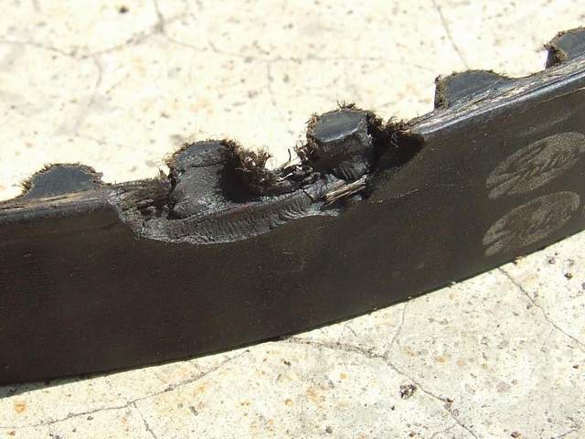

Jako, że zmieniałem Mobil 1 10w40 na Shella 10w40 aby sprawdzić czy na tym oleju kompensatory luzów zaworowych przy starcie silnika będą klepały krócej, to po wymianie wraz z mechanikiem słuchaliśmy pracy silnika, jako że na obrotach jałowych była cisza, to jakie było moje zdziwienie i strach w oczach gdy podczas kręcenia silnika zaczął dobiegać hałas grzechotki - metaliczny, wręcz przerażający icon_eek.gif
Mechanik od razu zlokalizował dobiegający hałas i po ściągnieciu górnej osłony koła rozrządu ukazał nam się taki widok facepalm%5B1%5D.gif
Na rozrządzie tym przejechałem 47 tysięcy.
Co najlepsze po zdjęciu osłony od razu bez kręcenia korbowodem ukazał się naderwany pasek swiety.gif
Na dodatek jak zobaczyłem że coś się posypało i zaklinowało między obudową a łapą to nogi mi się ugieły i zdałem sobie sprawę, że miałem szczęście, że tego dnia trafiłem do mechanika.
Było już późno więc auto zostało bez gadania w warsztacie, przez południe kumpel załatwił mi cały rozrząd z upustami.
W sobotę rano zabrał się do pracy.
Po zdjęciu wszystkiego okazało się, że w rozsypkę poleciała pompa wody Ruville - urwał się kołnierz.
Kołnierz został rozerwany i zmielony, cholera miałem szczęście, że pasek nie pękł (contitech).
A tu taki sam kołnierz na nowej pompie tej samej firmy, jako że nie miałem już wyboru to założyłem tej samej firmy, tłumaczę sobie to tym, że musiałem trafic na jakiś wadliwy egzemplarz.
Wymieniłem cały komplecik

Widać, że kawałki kołnierza parę razy musiały się dostać między pasek i koło. Witam w klubie szczypanych pasków 20.GIF.
Cały czas kawałki kołnierza tarły o pasek bo na całej długości jest lekko ponacinany
