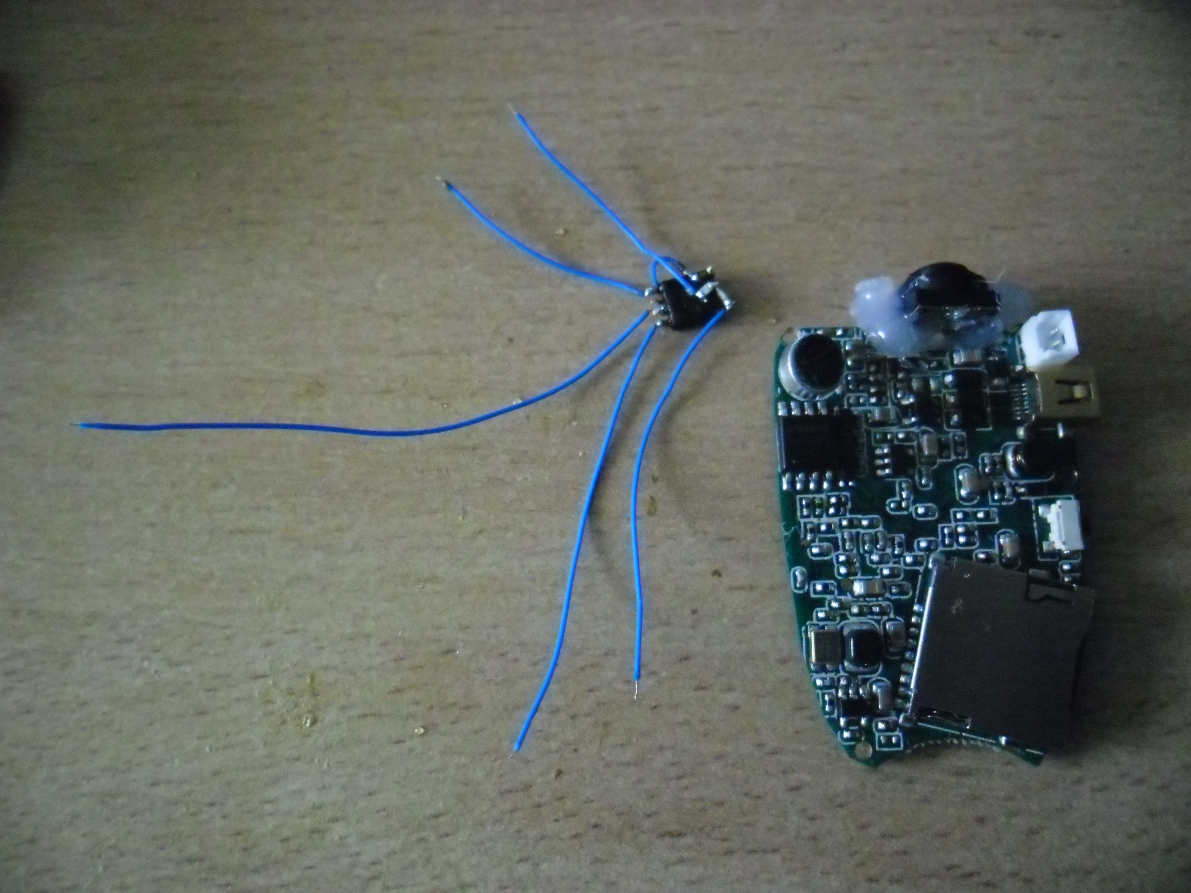

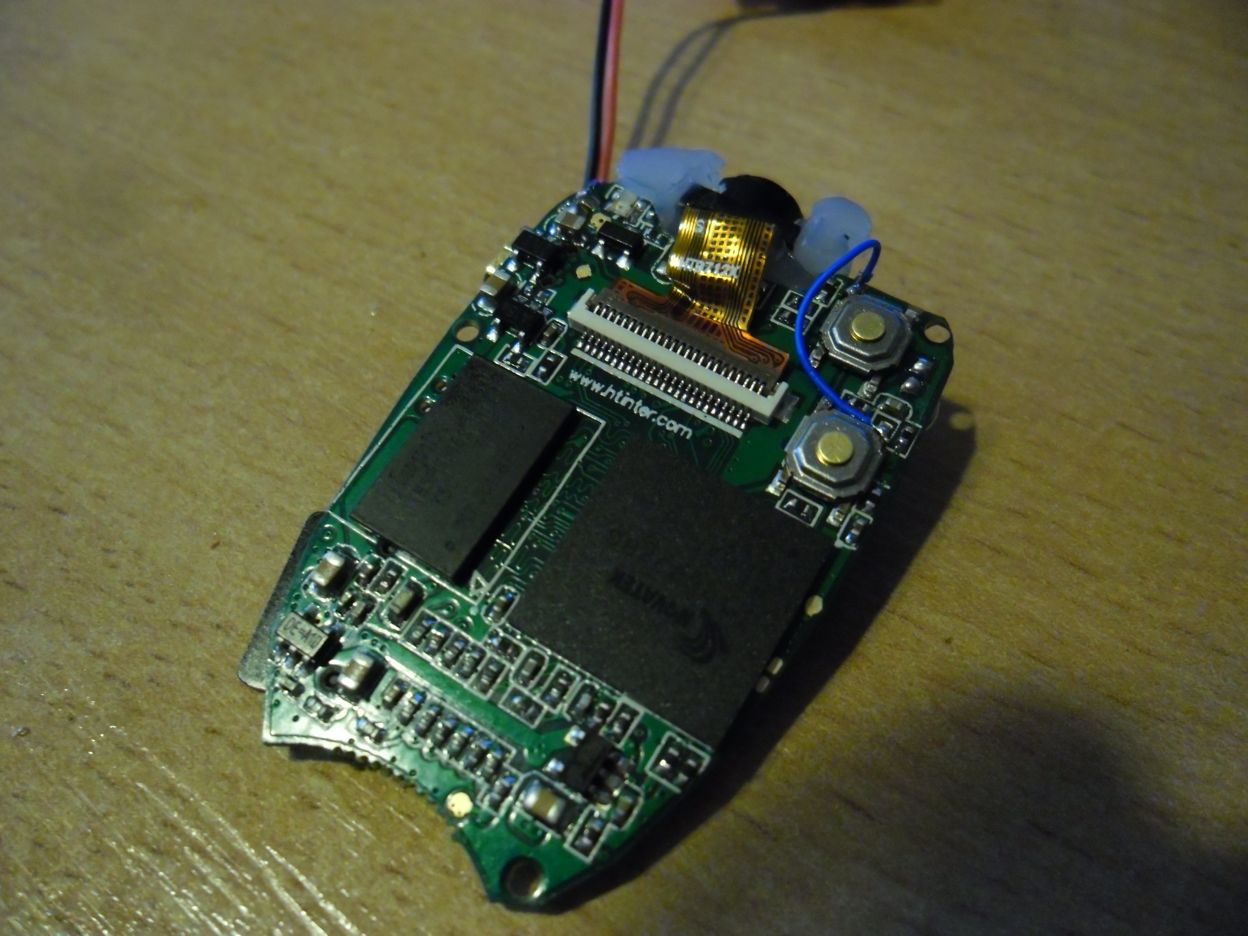

witam, zamontowałem attiny do swojej kamerki, troszkę inaczej rozwiązałem kwestie zasilania bo nie miałem małego złącza i instalacja w aucie była już z kabelkiem usb schowanym więc zamiast osobnego gniazda dałem mały wyłącznik autostartu a zasilanie podaję klasycznie przez usb.
Mam pytanie czy ten sam układ ma szansę zadziałać także w tanich wersjach tej kamerki? mam na myśli te 720x480 po 6$

Na razie porównać mogę jedynie #16 i #18 na załączonym zdjęciu zaznaczyłem punkty w których analogicznie do #16 na dolnym guziku pojawia się stan wysoki (ok 3,2V) a na górnym pojawia się stan niski w momencie naciśnięcia guzika.
Nie miałem jeszcze czasu pobawić się #18 ale na szybko wygląda, że czasy naciśnięcia przycisków aby osiągnąć zamierzony cel są takie jak w #16 czyli przytrzymać ok sekundy PON aby włączyć/wyłączyć kamerkę i krótko migawkę czy jak mu tam (ten górny) żeby włączyć/wyłączyć nagrywanie.
PS. Na #18 jest podgląd na wyjściu A/V w trakcie nagrywania i w OSD parę innych informacji np rozdzielczość nagrywania, poziom baterii czy czas nagrywania. Piszę bo ktoś tu zastanawiał się nad wykorzystaniem #18 do FPV
> nagrywanie.
Czyli w przypadku #18 wygląda że da się mój układ zastosować bez problemu. smile.gif

Zdaje się że wiem dlaczego nagrywanie wyłączało się przedwcześnie. Powód dość prozaiczny - rozładowana bateria smile.gif
A przy okazji, nawet jak układ załączający nagrywanie jest podłączony to normalnie działa komunikacja usb z komputerem, nawet w instrukcji jest napisane że aby można było nagrywać z podłączonym usb do komputera, nagrywanie musi być włączone przed podpięciem do kompa a wiec załączenie układem przycisku nagrywania w tym przypadku po prostu jest ignorowane. Nie wiem czy nie będzie przeszkadzać podczas próby zaprogramowania konfiga z pliku ale chyba nie bo przecież i tak trzeba trzymać wciśniete guziki wiec nawet jak układ dołoży "swoje" to niczego to nie zmieni.
Zamontowałem autostart do #18 i działa bez problemu, dziwne tylko jest to że na nagranym filmiku mam wrażenie że nagrywanie trwa jakieś 70 sekund od wyłączenia zewn zasilania ale może to efekt firmwaru avi który nagrywa od razu i nie ucina kilku sekund.
nie mogłem znaleźć nigdzie zasilania ok 2,8V istniejącego cały czas więc z lenistwa podpiąłem się wprost pod + wewnętrznej baterii (czy poza zwiększonym poborem prądu i brakiem jakichkolwiek zabezpieczeń w zasilaniu attiny (w samej baterii jest chyba jakiś bezpiecznik) może takie rozwiązanie w czymś przeszkadzać? (oczywiście oprócz możliwości całkowitego rozładowania wewnętrznego akumulatora przez attiny)
7882508100_1340558588_thumb.jpg 5906814800_1340558592_thumb.jpg 4029908800_1340558595_thumb.jpg 2946039200_1340558598_thumb.jpg 2683454600_1340558601_thumb.jpg
Tak będzie Attiny brać więcej prądu. Teraz przełącza się w standby i dla napięcia 2,8V pobiera poniżej 1uA(!) cool.gif. Ale ze wzrostem napięcia prąd rośnie nieliniowo i przy 5V jest to już kilka mA. Dla 4V może to byc około 100uA (strzelam trzeba by zmierzyć) co już fajne nie jest.
