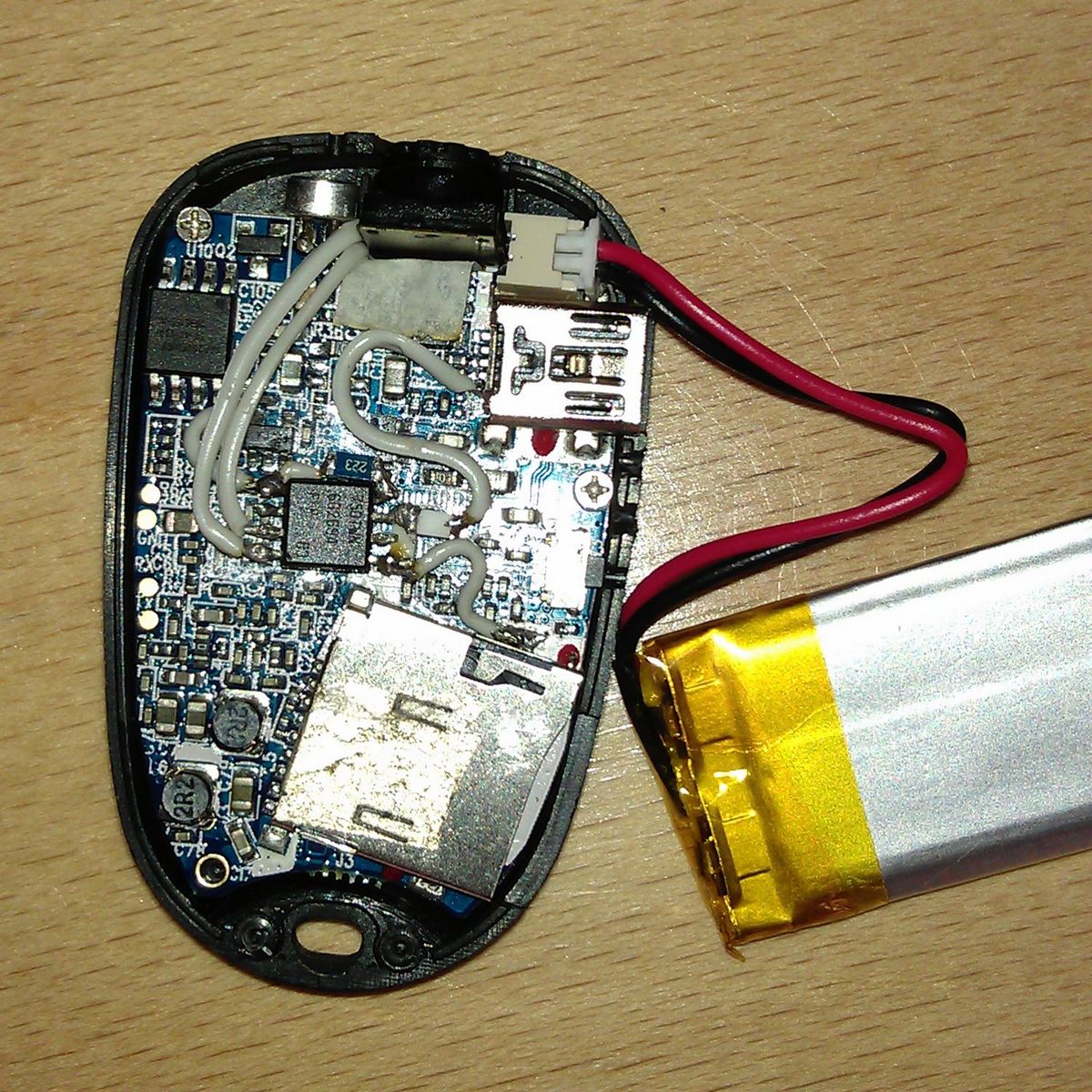

w koncu po 3 misiacach znalazlem czas zeby wlutowac chip i to w taki sposob jak na zdjeciu.
kamerke po podlaczeniu do PC mozna nadal uzywac jako Pendrive lub Webcam, sprawdzone organoleptycznie,
Ponadto w czasie zasilania ze zrodla energi 500 mA teoretycznie powinno pozostac 150 mA na ladowanie akku, w czasie nagrywania zarejestrowany pobor pradu przy karcie 8gb to srednio 350 mA
