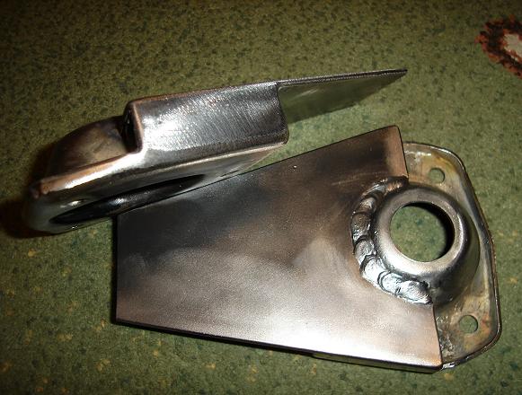

drugie popołudnie z elektrodami ER 1.046 i blaszką #3 i mamy efekt, jak na fotkach:
teraz muszę wywiercić 3. otwór w dospawanej blasze i będzie można wstępnie przymierzyć się do auta biglaugh.gif
okazało się, że rura przeznaczona na rozpórkę ma na tyle grubą ściankę, że mam ochotę naciąć gwint bezpośrednio w niej; do tego gwintowana szpilka i dwie kontry food.gifslinka.gif kolor finalny - jedynie słuszny czerwony wyścigowy biglaugh.gif
> bezpośrednio w niej; do tego gwintowana szpilka i dwie kontry kolor finalny - jedynie
Nie żebym się czepiał grinser006.gif, ale blacha 3 mm to trochę wg mnie przycienka opcja. Ja zawsze daję minimum 5mm na elementy przy kielichach. Zależy jeszcze jak to będzie finalnie rozwiązane.
> Nie żebym się czepiał , ale blacha 3 mm to trochę wg mnie przycienka opcja. Ja zawsze daję minimum
Przy takim obspawaniu dookoła i jak da rurę tak długo jak się zmieści to będzie git.
Zależy jak poprowadzi rurę i to wszystko rozplanuje, oby tylko ta blacha nie pracowała zbyt mocno i się nie wygięła od obciążenia.
Jeśli rura pójdzie pod blachę i będzie sięgać tej oryginalnej czapeczki na kielich to będzie OK. wink.gif
no więc rura ma być nacięta i w to nacięcie - jak kolega Glaca słusznie zauważył - wsadzę oink.gif tyle blachy, ile się da. czyli blacha w osi rury, aby obciążenia się ładnie przenosiły i rura zbytnio nie pracowała na zginanie... hmm.gif
rury pod blachę dać nie chciałem i po to właśnie są wspawane kawałki profilu 20x20, aby rura była wyżej, bo na lewym nadkolu jest "czarna skrzynka" z przekaźnikami; jej mocowanie nie było przewidziane do modyfikacji, bo wisi na wspólnej blasze z cewką WN, a pod tą ostatnią jest przykręcony wspornik trójnika przewodów hamulcowych... spineyes.gif no i stanęło na "rura w górę" oink.gifbiglaugh.gifwaytogo.gif będzie dobrze 30.GIF

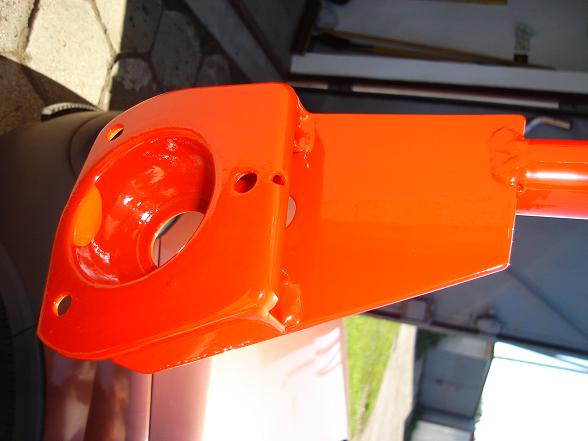

Witam szanowne grono i poddaję ocenie spawy amatora i sprayowanie na kolor RAL 3020.
W przyczółkach zrobiłem otwory fi 19,5 aby można było przykręcić normalnie, bez ekwilibrystyki, 3. nakrętkę. Rura podcięta pod kątem, przyspawana, oczyszczona gruntownie tarczą listkową "80", następnie szczotką, pomalowana z zewnątrz 2x sprayem, wewnątrz "przelana" szybkoschnącym gruntem.
Pomalowana jest prawa część rozpórki; do lewej muszę jeszcze przymocować trzema spawami punktowymi blaszkę do powieszenia zbiornika płynu spryskiwacza: wtedy powstanie jeden z nielicznych bolidów z dwoma zbiornikami płynu spryskiwacza, sumarycznie czterema pompkami sprysków i trzema spryskiwaczami mgłowymi przedniej szyby 001.gifyay.gif
ładnie idzie, ładnie
> podoba mi sie , szkoda tylko ze nie czerwona
> ile chcesz za nia??
Jak nie, jak tak... wszystko przez te aparaty, monitory, ustawienia, nasycenia, kontrasty... RAL 3020 to krwisto czerwony, jak krew z tętnicy hehe.gif mocny żarówiasty kolor.
> 3020 to krwisto czerwony, jak krew z tętnicy mocny żarówiasty kolor.
> no to spoko , u mnie jest pomaranczka
oj już nie marudź bo ta Twoja spawana na szybko jest spoko, na pewno lepsza niz ta moja 270751858-jezyk.gif
