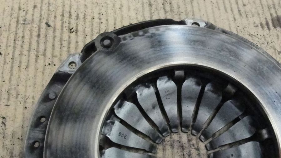

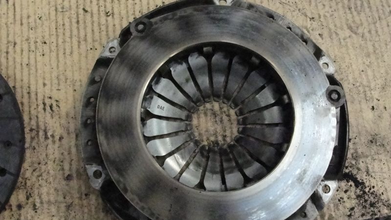

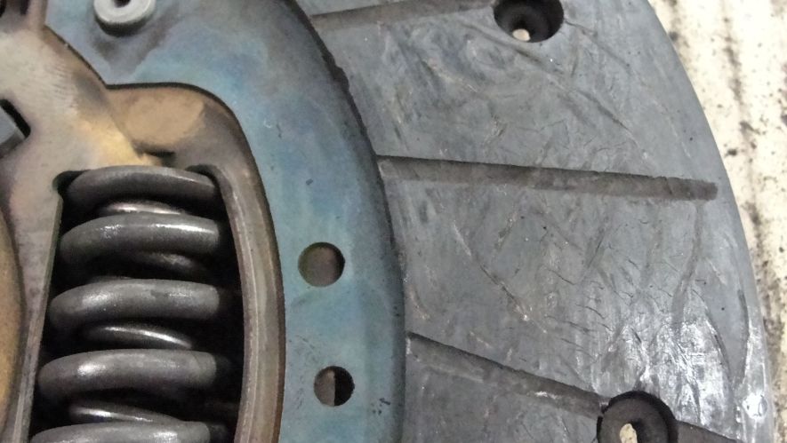

No to znaleźli przyczynę... choć ja do końca pewien nie jestem. Spalone sprzęgło!!!???!!! Gwarancja nie obejmuje naprawy. Koszt wymiany 2500zl. W załączniku zdjęcie, może ktoś się zna i sprawdzi czy to się zgadza.
> Moze teraz!
Teraz bangla, ale mechanikiem nie jestem to Ci nie odpowiem czy tak wygląda upalone sprzęgło. Z resztą sam wiesz jak jeździłeś. Czy na pół-sprzęgle dużo czy na światłach noga na sprzęgle czy też nie.
Ale ktoś na pewno looknie i powie na co to wygląda.
> czy to się zgadza.

Ja siedzialem na gwarancjach w Valeo. Podeslij mi 5 zdjec w dobrej rozdzielczosci i ostrosci na priva
- tarcza sprzegla z obu stron
- docisk sprzegla z obu stron (jak mozesz to tez zdjecie bocznych sprezyn docisku)
- czoło wysprzęglika
ale zdjecia musza byc dobrej jakosci i oczywiscie przebieg auta.

Popros ich o czoło docisku (sloneczko), bo jak jezdziles rzeczywiscie na pol sprzegle to tam tez to bedzie widoczne.
> bedzie widoczne.

Spalone sprzęgło może wynikać ze złego działania wysprzęglika hydraulicznego (w moim Lacetti z dużym opóźnieniem załączał sprzęgło po puszczeniu pedału) lub z uszkodzonego docisku. Ewentualnie ze zbyt wolnego puszczania pedału - dłuższej jazdy na półsprzęgle.

Tak tez podejrzewam, dlatego chcialem zobaczyc docisk sprzegla od strony sloneczka, bo sam docisk nie wskazuje na wine uzytkownika.
