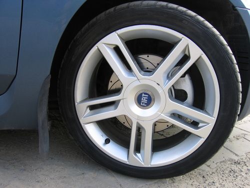

Mikody mam od ponad 2 lat i po mimo ostrego traktowania spisują sie wyśmienicie polecam ok.gif
proszę podaj przebieg przez te 2 lata i aktualne foto...
Mam te z foto i następne inne kupię... za szybko znikają....chyba..... spy.gif
zrobiłem na nich około 40 tyś, założony mam juz 2 komplet klocków Ferodo są miękkie i bardzo pylą, ale nic nie piszczy zlosnik.gif jutro moge cyknąć fotkę ok.gif

Również mogę polecić Mikody GT ... Miałem w Stilo z 155 KM i mam je w Cromie która mimo 1,6 tony i 150 KM nie załatwiła ich...
Ale jest jedna zasada... do tych tarcz tylko klocki Ferodo Premier ... A tu tarcze i klocki po 21 tyś km

Stan klocków po 22km jak na fotce u Liska , ale tarcze mam bardziej zjechane i z przytkanymi otworkami jak u Ciebie zlosnik.gif
to i ja dołacze.. Mikody przód normalne z tyłu za to nawiercane i hamuje az miło i cena kupujac bezposrednio od Mikody dosc atrakcyjna..jazda w miare normalna bez szalenstw i nie zawiodły .. klocki TRW i czasem popiskuja ale chyba juz przestało.. bo dosc cicho bylo ..ja polecam..:)
