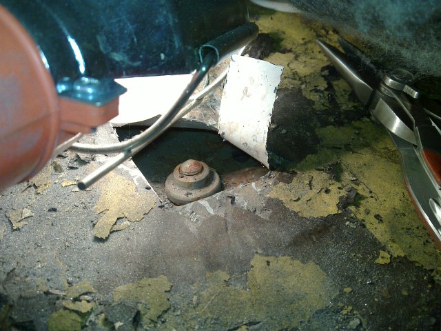

otworzylem konserwe...
pytanie co dalej? przyspawac, przerobic pilnikiem na klucz, obciac srube od dolu?
Pilnikiem sie zamachasz i nie ma gwarancji ze bedzesz w stanie przytrzymac nakretke (wątpię).
Przyspawac mozna, ale czy da sie odkręcic srube.

Nakrętka od śruby wahacza która jest między podwoziem, a podłogą we wnętrzu 270751858-jezyk.gif
Mi ostatnio zrobiła kuku śruba od prawej poduszki silnika. Ukręciła się na równo z podłużnicą slinka.gif Próbowałem przewiercić ale krzywo poszło i już nagwintować się nie dało, więc przełożyłem przez dziurę poduszki nową śrubę i przyspawałem i teraz mam jedną szpilkę smile.gif

przyspawać, jesli umiesz spawać to najszybsze rozwiązanie, klikanaście SC i CC tak spawałem i do tej pory żaden user nie zgłaszał problemów z odkrecaniem wachacza.

1,5h brzeszczotem to cialem....

zrebilem 6kat dremelem, ale i tak sie obrocil... wiec j.w.

ciekawe czy w ASO bedzie sruba co to wogole jest za rozmiar?

Wstaw normalna zwykła śrube M12 i podkładke sprężynowa i bedzie OK ja tak mam a w ASO to pewnie zaraz wymysla jakies kosmiczne koszta Kupujesz srube mniej wiecej takiej dł\ugosci zeby przeszła na wylot nie pamietam teraz ile ma miec cm wkładasz od gory od dołu nakretka z podkładka i po temacie
Ważne jest żeby była odpowiedniej klasy, najlepiej 10.9.

śruba tak, ale nakrętki nie kupisz,to sa M12 drobnozwojowe,nie mierzylem skoku.

a po co 10,9 skoro oryginalna jest 8.8?

a dlaczego nie moze byc tak jak bylo czyli sruba od dolu i nakretka od gory?
Bo łatwiej odkręcić nakrętkę niż wykręcić śrubę. Można np. podgrzać, zalać colą/ naftą...pójdzie za 20 lat dużo łatwiej niż ze śrubą.

wkrecilem jak bylo czyli nakretka w srodku - za 20 lat to mam nadzieje ze nie bede juz tego gowna mial...

jest na twoim, znalazlem akurat 10.9...
