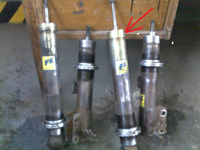

Sprawdź czy nakrętka przy tłoczysku się nie poluzowała. Miałem tak w Corsie C na gwincie FK. Co się naszukałem winowajcy to moje to moje sciana.gif
FK robi obudowy amorka osobno i wkłady osobno. Ta nakrętka trzyma wkład wewnątrz obudowy - lekko się poluzuje i wkład lata w środku dokładnie w okolicznościach jakie podałeś.
Mam na myśli te nakrętki:

czytał smile.gif kurde dzis musze jechac do wawy i zajmę się tym w ponedzialek :/ wczoraj patrzyłem tak o troche na te amory i napewno bede poprawiał.
nie zauwazyłem tego podczas skręcania, żeby było luźne, ale sprawdze tak jak mówisz wink.gif
