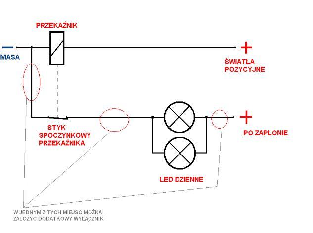

ja zrobiłem nieco inaczej: minimalistyczny układ na styku spoczynkowym przekaźnika, który jest sterowany "+" od św. pozycyjnych; wszelkie szczegóły na n/w schemaciku waytogo.gif
mój bolid śmiga na takim patencie już jakieś 3 lata - bezproblemowo; ojcowa corsa od roku - również zero problemów.
Spoko, że bedzie działało. Ja jednak budując jakąkolwiek instalację elektryczną "minus" "masę" "zero" staram się łączyć bezpośrednio, a odłączam (wyłącznikiem, przekaźnikiem) przewód tzw. "gorący", w tym wypadku "plus". Jak odłaczysz "masę", to układ będzie działał ale cały czas będzie "pod prądem". Jak ktoś kiedyś będzie chciał coś tam naprawić, wyjmie kluczyk, wyłączy (dla pewności) wyłącznik i srrruuu..., zwarycho jak malowanie. biglaugh.gifboje_sie.gif
Przekładając to na instalację w domu, to jakbyś bezpiecznik na zero dał, pomimo wyłączenia i tak faza cię pokopie. panic.gif
bierzesz jeden przekaźnik i łączysz tak:
