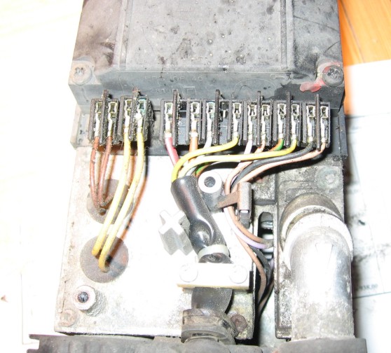

Odgrzewam temat bo mam pytanie w temacie i chyba nie ma sensu zakładać nowego topicu.
Mam piecyk BW50 (taki jak opisywany) wszystko cacy tyle że zamiast gniazdek mam tylko wystające na kablach 2 wtyczki 3 pinowe. Brak jichkolwiek wejść/gniazdek czy innych elektrycznych przyłączy tylko te 2 wtyczki.
Nie mam niestety schematu i mam prośbę o pomoc w zidentyfikowaniu wyprowadzeń.
Postaram się jutro dołączyć fotki.
A może ma ktoś schemat i chciałby się podzielić informacją?

Mała korekta mojego posta. Webasto wygląda jak BW50 ale jest to Thermo Top S (niestety nie ma naklejki znamionowej) a całość złącza pod tym plastikowym deklem wygląda tak jak na zdjęciu w załączniku. Czyli jak widać nie ma tych popularnych "jajowatych" złącz ale wszystkie są w szeregu.
Byłbym wdzięczny za schemat elektryczny do tego.
Edit: zdjęcie
