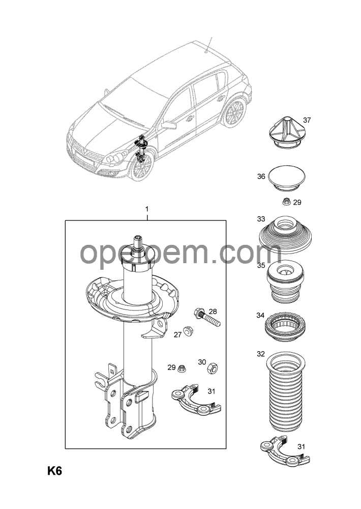

No topsze, ale łożysko-łożysko, czy któryś konkretny element górnego mocowania?
Bo czasami wszystkoe te bebechy nazywane są "łożyskiem", a tak naprawdę jest tam jedno łożysko z prawdziwego zdarzenia i raczej nie odpowiada za tłumienie a skręcanie.
No i pytanie zasadnicze - da się stwierdzić "awarię" tegoż, bez rozbebeszenia całej kolumny - nie wiem: świecąc latarką, przy pomocy lusterka dentystycznego zlosnik.gif, endoskopu, przyrządu do badania okrężnicy zlosnik.gifzlosnik.gif. Będzie widać jakieś pęknięcie, wykruszenie...?
Mam podobnie. Wielowahacz wymieniony, łączniki i końcówki. Puka dalej...
Albo łożysko amorka albo amorek. Ja tak obstawiam...
łożysko to to oznaczone numerkiem 34, ja nie cackałbym się w półśrodki, kup kompletne mocowanie, wymień, jak nie pomoże to zostaje pukający amor. A sprawdzałeś na ścieżce w ilu % ta pukająca strona tłumi?
