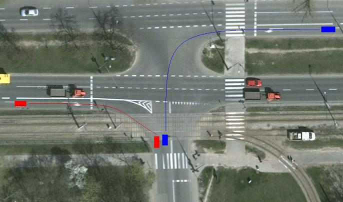

Poniżej dwie sytuacje dla lewoskrętu. Z uwagi na to, że w 1 sytuacji zostałem obtrąbiony, a w 2 musiałem ostro hamować żeby nie doszło do kolizji zacząłem się zastanawiać czy jeżdzę prawidłowo. hmm.gif
Stąd prośba o ocenę kto miał pierszeństwo w tych konkretnych sytuacjach.
1.
2.
> 1.
Niebieski ustępuje pierwszeństwa czerwonemu
> 2.
Niebieski chcąc zmienić pas na środkowy ustępuje pierwszeństwa czerwonemu.

w obu przypadkach pierwszeństwo ma czerwony
W pierwszej czerwony
W drugiej obaj (każdy ma swój pas)
Ad.2
Niebieski po skręcie w prawo od razu ładuje się na środkowy pas zajeżdząjąc drogę czerwonemu.
ale niebieski ma A-7 nad D-6
> Ad.2
To już jest zwykłe chamstwo, czerwony jedzie prawidłowo.

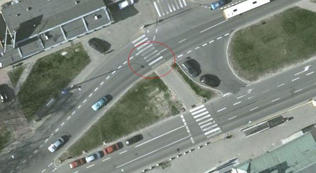

Nie powinien. Nawiasem mówiąc - ciągła linia między pasem prawym a środkowym jest za krótka. Powinna być dłuższa o 5-10m, wtedy problem byłby jednoznacznie rozwiązany.

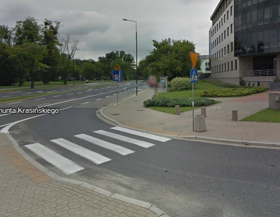

ale tam jest przystanek i gdyby ta linia była dłuższa to autobus musiałby łamać przepis. A tak niebieski ma obowiązek ustąpić ewentualnemu autobusiarzowi dojechanie do przystanku.

A-7 - znak "ustąp pierwszeństwa"
D-6 - znak "przejście dla p[ieszych"

Dokładnie tak, poza tym wydłużenie tej linii znacznie utrudniłoby lub nawet uniemożliwiło niebieskiemu skręt w lewo na najbliższym skrzyżowaniu (na zdjęciu widac zaczynający się pas do skrętu w lewo).

To się domyślam, ale jak to się ma do opisanej sytuacji? Gdzie tam jest UP?
> No chyba, że tak. Nie znam okolicy.
> Gdzie tam jest UP?
jaki UP?
> Ustąp Pierszeństwa
Ok już znalazłem, masz albo bystre oko albo znasz okolicę.
Ja mimo, że pracuję w biurowcu obok nie miałem zielonego pojęcia, że taki znak tam stoi. Duży szacun 20.GIF

Powie mi ktoś, gdzie to dokładnie jest? Tak z ciekawości chcę rzucić okiem na googla dla szerszego zobrazowania rejonu.
> Echh, no tak. Znów ten brak porannej kawy.
Powązkowska/Krasińskiego.
Powyżej przystanek widać jak na dłoni.

troche znam przepisy i zarabiam na zycie ustawianiem znaków to wypada wiedzieć zlosnik.gif
ps gdybym znał okolice to bym powiedział ze ten znak stoi obok kosza na smieci hehe.gifhehe.gifhehe.gif

W pierwszej czerwony, w drugiej niebieski.
Skręcający w lewo ma obowiązek ustąpić pojazdowi nadjeżdżającemu z przeciwka jadącemu na wprost lub skręcającemu w prawo.

Ale już ustalono, że niebieski ma po drodze A-7, więc pierszeństwo w obu przypadkach ma czerwony.

ja bym poszedł troszke dalej i mimo wwszytsko przychylił sie do tego co napisał patre. Czyli obaj mają swój pas i w zasadzie sytuacja czysta. Zostaje już tylko zmaiana pasa. Jednak w razie dzwona z różnych przyczyn to niebieski bedzie miał większe problemy no bo wiadomo A-7 ... I to jakby detrminuje sprawe czysto teoretycznie w świetle prawa.

A przy założeniu, że A-7 nie ma, czerwony powinien przepuścić niebieskiego? Będziemi mieli tutaj do czynienia dalej z lewoskrętem (niebieski na pierszeństwie), czy już ze zmianą pasa?
mówisz o obrazku nr 1?
Nie o 2. Nie ma A-7.
On skręcił w prawo ja w lewo i jesteśmy powiedzmy na tej samej wysokości Krasińskiego (może niebieski lekko z przodu). No i teraz niebieski chce wjechać na mój pas:
a) powinienem ustąpić bo wykonałem uprzednio lewoskręt
b) niebieski ustępuje, bo mamy do czynienia ze zwykłą zmianą pasa przez niebieskiego

w drugim sparawa prosta by była do granic możliwości tak jak pisał patre. Jedziesz swoim pasem, zmieniasz go - ustępujesz
Ten fakt nie ma tu znaczenia

Tak, chociaż układ pasów nie dopuszcza do wystąpienia kolizji. Ewentualna kolizja może wystąpić przy zmianie pasa, a wtedy działają inne reguły.

Czekaj, czekaj, o A-7 nie doczytałem. Jeśli jest przed niebieskim to zmienia postać rzeczy.
