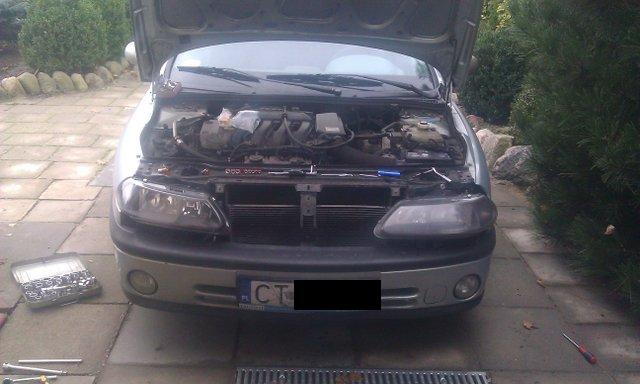

Robiłem cykliczne polerowanie co 4-6 miesięcy - niestety bez lakieru, dlatego efekt wracał szybko. Kupiłem zamienniki, założyłem i teraz czuję że widzę smile.gif
Różnice poniżej:
