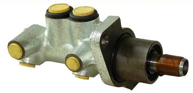

jest sobie pompa hamulcowa z Astry G bez ABS, jak na obrazku w załączniku
pompa ta ma 4 króćce wychodzące z odpowiednich sekcji - 2 na tył i 2 na przód
logika podpowiada że króćce bliżej serwa to przód a te dalej to tył ale... jak widać na obrazku średnica węży wychodzących z pompy wydaje się temu przeczyć, ponieważ mniejsze są na niby-przód a większe na tył. Czy ktoś może mi potwierdzić, ewentualnie sprawdzić u siebie które wężyki gdzie idą w tym samochodzie?

Pierwsze dwa od serwa to przód i tył na krzyż. Dalsze od serwa idą na drugi krzyż.

Nie ma znaczenia, ciśnienie jest takie samo.

Ja pamiętam, że w mojej Astrze bez ASB było tak, że przewody szły jakby do centralki ABS, ale jej tam nie było - zamiast tego wstawili kawałek metalu, gdzie wchodziły i wychodziły przewody.

ale kolejność chyba inna nie ?

masz dwie pary wyjść - jedną bliżej serwa , drugą - pozostałe 2 wyjścia.
Z każdej pary jeden idzie na przód a drugi na tył.
Np. :
pierwsza para - LP i PT
druga para - PP i LT .
Lub na odwrót.
Tak aby koła podłączone w jednej parze były po przekątnej samochodu.

rozumiem to, ale to nadal nie wyjaśnie który z każdej pary idzie na tył a który na przód - a od tego zależy kolejność hamowania kół - najpierw musi hamować przód a dopiero potem tył (chodzi mi o intensywność hamowania - przód hamuje mocniej)

jest to obojętne (z hydraulicznego punktu widzenia nie ma to znaczenia).

Co za bzdety. Wszystkie koła zaczynają hamować w tym samym momencie. Na każde z czterech kół idzie to samo ciśnienie na wyjściu z pompy. Później tyłem steruje korektor lub pompa ABS. Tył ogólnie hamuje słabiej, bo jest mniejsza średnica tłoka i mniejsza powierzchnia trąca na tarczy.
Astry G nie pamiętam, ale zwykle w Oplach bez ABS było tak, że w jednej płaszczyźnie szły przewody na jedną oś. Pompa była dwusekcyjna i miałeś lewy przód z prawym tyłem połączony w ramach jednej sekcji, a prawy przód z lewym tyłem w drugiej.
Wszędzie ciśnienie jest takie samo. Zależnie od modelu i wyposażenia było:
1. Ograniczenie ciśnienia reduktorami
2. Korektor obciążeniowy
3. EBV w ramach ABS, ale tu już była inna pompa - wyjścia HZ1 i HZ2
