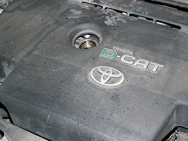

Pryska olejem po odkręceniu korka
No właśnie normalne to zjawisko, czy nie przy włączonym silniku?
Pewien spec bowiem mi mówi: "Widać silne zaolejenie pokrywy silnika, mój Peugeot po 200000 km nawet kropelki nie wyrzuci." old.gif
Pacjent to diesel Avensis 2.2 D-CAT.

IMHO normalne.
a czemu ma nie pryskać?
Pewnie pod wlewem jest wałek rozrządu, nigdy nie jest suchy i nie stoi w miejscu.
Niektóre auta mają jeszcze taką blaszaną osłonę to i może faktycznie nic nie uronią wink.gif
normlane, niektore auta maja tzw. separator oleju czyli poprostu plastik przyslaniajacy walek rozrzadu tak jak np na tym foto to czarne na dole to oslaona pod ktora jest walek rozrzadu

Mnie się wydaje, że to normalne zjawisko. Nie wpadłem jednak nigdy na pomysł, żeby przy uruchomionym silniku odkręcać korek i w ten sposób go oceniać. Zdziwiła mnie dlatego ta opinia i chciałbym to zweryfikować.

norma, zależy od konstrukcji rozrządu

a widać tam krzywkę wałka ??

Dzisiaj specjalnie zajrzałem do Toyoty starszego. Też 2.2 D-4D. 2 cm poniżej otworu wlewu oleju jest krzywka wałka rozrządu - niczym nie osłonięta. Właściwie to nie będzie chlapało jak nie będzie oleju w silniku ... Daj se luz ok.gif
