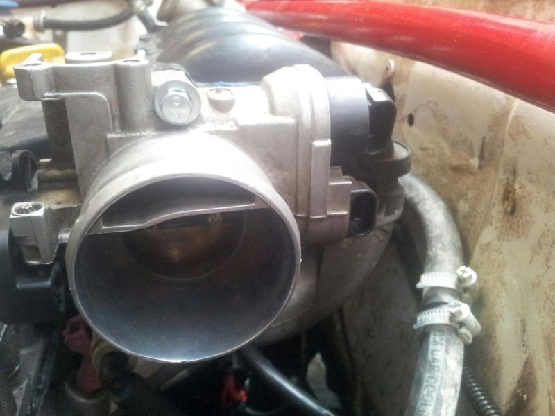

Jestem na etapie uzbrajania T-jeta w osprzęt i potrzebuję porady osób które już to mają za sobą i mogą podzielic się swoją wiedzą smile.gif
Czy jest możliwa zamiana przepustnicy elektronicznej na manualną (na linkę) ?
kolektor ssacy z p1 , przepustnica z 1.2 16V lub 1.6 16V z plastikowym kolektorem ssacym.

no można, ale po co? Skoro ori ssak jest lepszy, mniejszy, ma krótsze kanały ITP. A z przepustnicą z 1.6 16v też da się go połączyć

> bzdura
powiadasz ? po co kombinowac z flanszami ? i nie pisz ze bzdura bo da sie na obydwa sposoby....
