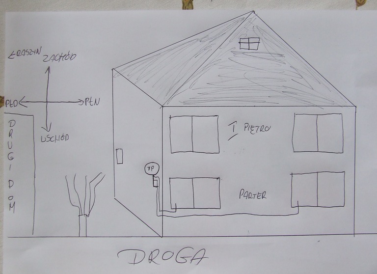

mam taką sytuacje
1/Jaki kabel trzeba kupic?
2/Najpierw montuje hak do ściany i ustawiam antenę
|tzn.jeden na drabinie kreci a drugi w domu "szuka"sygnału.?
3/czy jest jakiś rozdzielacz żeby puścic sygnał do 2 pomieszczeń
jak na foto?

najprościej użyć konwertera z odpowiednią ilością wyjść, pamiętaj że jeżeli będziesz chciał użyć dekodera z nagrywarką to potrzeba do tego dwóch kabli idących od konwertera

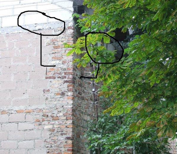

Gdzie ją zamontowac.
Są przeciwskazania formalne żeby to bylo na ścianie granicznej
z działką obok tzn
1/Montuje głębiej i musze kogos prosic zeby mnie wpuscil do
(konserwacji,ustawienia itp)
2/Montuje bliżej rogu sciany i wtedy jest na "terenie" sasiedniej dzialki ale mam dostep ze swojej po postawieniu drabiny.
P.s.Dzilka nie zamieszkana z dziura w plocie od kilkunastu juz lat.
wszystko zależy od tego w którym kierunku ta antena będzie ustawiona, jak ktoś już tu wspomniał, ważne jest by nie było żadnych przeszkód tj. gałęzie które widać na zdjęciu
