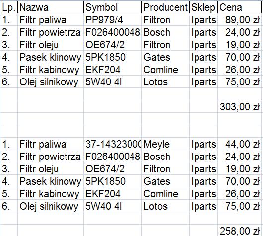

Wszedłem na strone pewnego sklepu internetowego i znalazłem taki wybór yikes.gif Ceny od 29 do 189 PLN zlosnik.gif I co tu wybrać? wink.gif
Poniewaz mam serwisówke i opis w necie sam sobie wymienie ten filtr, a własciwie wkład smile.gif W warsztatach wiadomo, mogą wsadzić cokolwiek

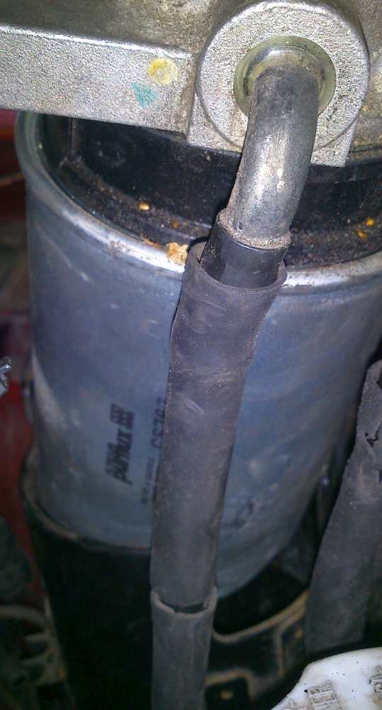

Z ciekawości wysunałem obecnie zamontowany filtr i okazało się, ze to Purflux CS767
Ale nie bardzo wiem jak ściagnąc i założyć przewody paliwowe, bo w serwisówce dokładnie nie pisza, zaś w tutorialachz nalezionych w necie przewody za ściśniete opaskami. tu zadnych nie ma yikes.gif
Ale po co... odkręć filtr i wkręć nowy
> A nie da się odkręcić filtra bez odłączania przewodów
Nie wiem - gdy wyciągnąłem puszkę to przewody były naprężone. Filtr jest w taki miejscu gdzie ejst strasznie ciasno i trudno ręce włożyć

czyli trzeba odkręcić filtr powietrza i ECU i wyjąc z auta albo odłożyć, odkręcić śruby mocujące uchwyt skrzydelkowy mocujący filtr, odłaczyć linie paliwowe naciskając na złacza, odłaczyć przewody elektryczne, odłączyć czujnik wody na dole filtra, wyjąc puszke i umieścic w imadle, , wyjąc puszke i umieścic w imadle, odkręcić wkład odpowiednim narzędziem, przykręcic nowy, zmontowac wszystko , odkręcić śrube odpowietrzania i poczekac aż przestanie lecieć powietrze (w manualu fabrycznym jest napisane by w tym celu naciskac pompke u góry filtra oraz zakrywac odpowietrznik szmatą zlosnik.gif, (, wkręcić srube i odpalic silnik. Dobrze jest tez zalać filtr olejem napędowym.
Tyle że żadnych złaczek paliwowych nie widziałem - pewnie jak sie wyjmie filtr powietrza i ECU to się ukażą zlosnik.gif
