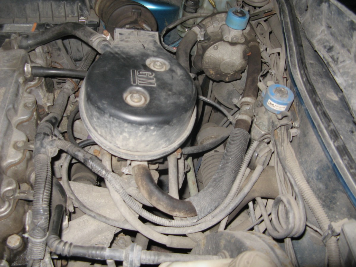

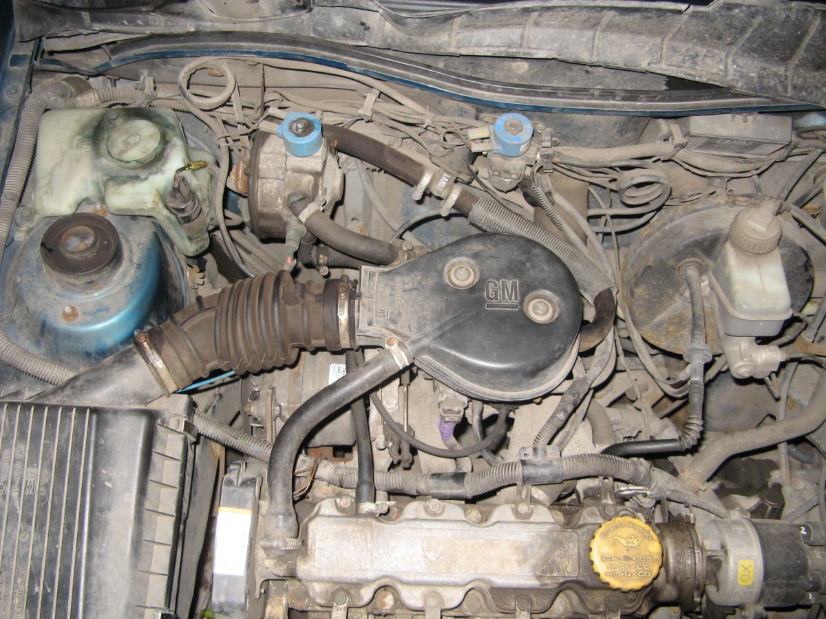

Fajnie by było jakbyś pokazał jak masz podłączoną instalację LPG do obiegu wody, sprawdź również wszystkie łączenia na trójnikach czy tam czasem nie przecieka.

butlę i tak mam już nieważną, więc wizyta w "salonie" lpg mnie czeka... postaram się rozrysować połączenie/tudzież zrobić zdjęcie...
> przy termostacie jest nalot/taki jakby cukier...po za tym nie zauważyłem...
O i tu bym szukał nieszczelności, tylko jedna rzecz mnie zastanawia - jak mogłeś dojrzeć te kryształki przy termostacie? Chyba że prze zmianie rozrządu bądź nie masz obudowy rozrządu, bo pod nią znajduje się termostat - który i ja muszę wymienić bo mi się nie otwiera do końca.
Wtedy zobaczymy czy czasem nie masz podłączonego reduktora w jakiś partyzancki sposób utrudniający cyrkulacje chłodziwa.

Przepraszam, za opóźnienie - w międzyczasie udało mi się rozwiązać jeden problem - alternator (wymieniona dioda wzbudzenia, szczotki, łożyska)
przez weekend zrobiłem około 500km (2x200 + reszta miejscowo) po ostatnim problemie z podjazdami te 100km zrobiłem na benzynie, były problemy z przyspieszaniem (rozpoczynało się normalnie ale zaraz potem zwalniał, tak jakbym nagle zdjął nogę z gazu) natomiast te długie trasy zrobiłem na lpg i takie zjawisko nie występowało...chociaż w moim subiektywnym odczuciu auto jest słabsze...płyn chłodniczy jak na razie nie ubywa...
- zamieszczam zdjęcia instalacji:
link 1
link 2
nie mogę już edytować poprzedniego postu, a mam kolejną małą cegiełkę na stosie informacji o stanie mojej astry - ciśnienie sprężania na silniku jest równe i oscyluje w pobliżu 9 atmosfer...
Moim zdaniem trochę mało, ale raczej nie powinno to powodować akustycznych doznań przelewanie wody. Ale niech inni sie wypowiedzą może coś wywroza.
PZDR VEN
