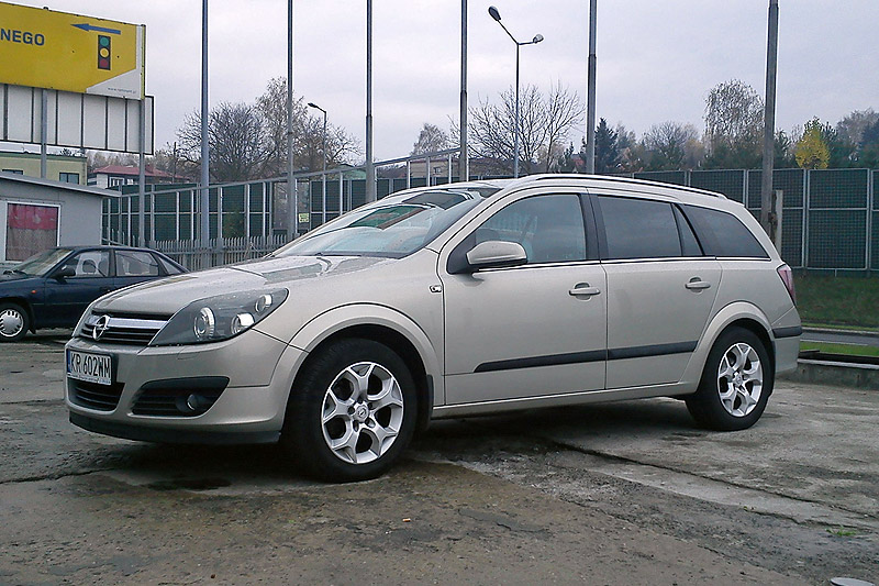

Dzięki, ale wkradło się zamieszanie, otóż, listwy chromowe pod szybami mam, problem polega na tym że listwy drzwi mam w kolorze czarnym i muszę z nimi coś zrobić wink.gif
brat
> brat
> mój błąd, źle skojarzylem
brat
> ojj tam, ojj tam, chęci miałeś dobre
> brat
dopiero teraz dostałem się do kompa i z ciekawości przyjrzałem się zdjęciu twojego auta
> gdzie ty te chromy znalazłeś bo ja ich nie widze?
nie przejmuj się, wzrok masz dobry wink.gif na tym zdjęciu ja też ich nie widzę.
Zdjęcie robione od północy telefonem i prawdopodobnie wyszło tak, że czarna uszczelka odbija się w tych chromach. Ale są tam smile.gif
brat
> Chromy się objawiły
> normalnie magia
> naprawdę nie wiem jak to możliwe, że tam ich nie było a tu są
> Proste jak drut, tam byla prawa strona auta, a tu lewa
a to łobuz
> a to łobuz
> próbował nasz oszukać
