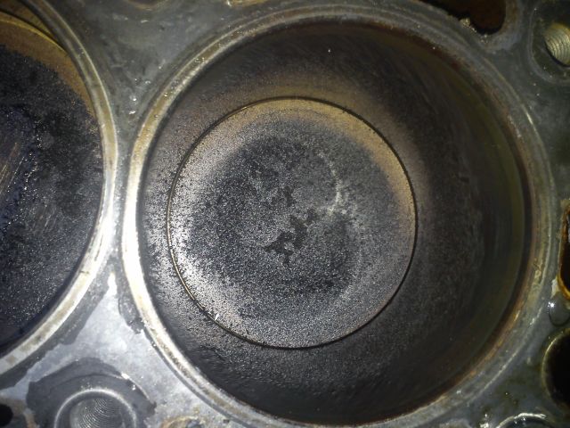

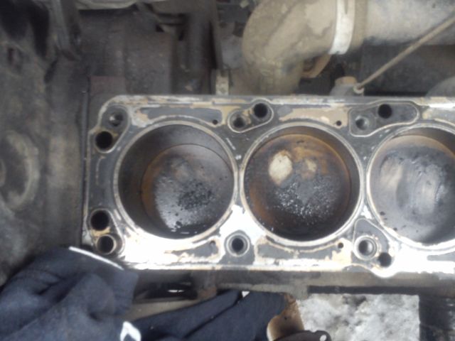

> Oto moje cylindry.
> Można coś o tym powiedzieć na oko ?
Z tego niewiele widać.
> Na fotkach nic nie widać. Tzn widać nagar na tłokach, co jest oczywiste. Zobacz, czy widać siatkę
> honowniczą na gładziach cylindrów. Jak wyjmiesz tłoki obejrzyj jeszcze raz, czy nie ma
> pionowych rys.
Przepraszam że odpowiadam dopiero teraz, ale w domu nie widziałem, znaczy nie wyświetlił mi się Twój post. hmm.gif.
Na drugiej fotce widać że na cylindrach jest maź, nagar z olejem.
Licząc od rozrządu pierwsze trzy są brudne. Najlepiej (moim zdaniem ) wygląda czwarty (fotka w załączniku.
Dziś postaram się zrobić lepsze i sprawdzę to siatkę.

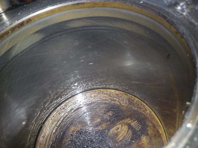

Widać smile.gif w załączniku. To chyba to .

> Widać w załączniku. To chyba to .
No, nawet powyżej pierwszego pierścienia prawie nie wytarta waytogo.gif.
Teraz fotka pierwszego cylindra. Na poprzedniej był 4
Od dołu patrząc, widać w górnej części cylindra takie dwa ciemniejsze, leżące blisko siebie okręgi. Zobacz, czy przejeżdżając po nich paznokciem, czujesz jakikolwiek schodek. Choćby najdrobniejszą zmianę. Jeśli nie to waytogo.gif.
> najdrobniejszą zmianę. Jeśli nie to .
Sprawdziłem wszystkie. Nie Ma yay.gif schodka. Wyczuć moża tylko delitnie zmianę w chropowatości gdy paznokieć wchodzi na te "pierścienie".
