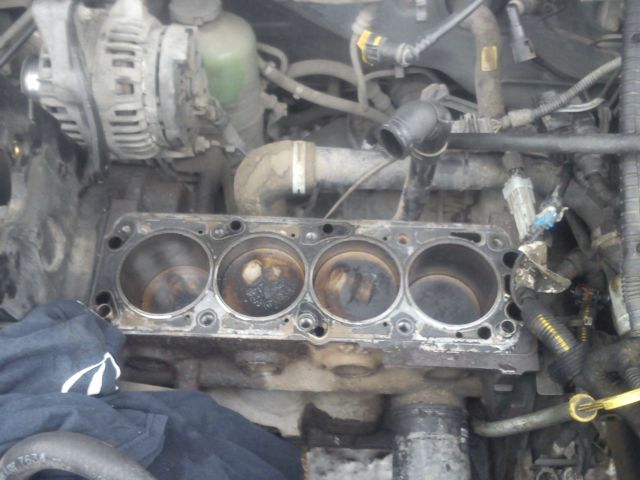

Oto moje cylindry.
Można coś o tym powiedzieć na oko ?
