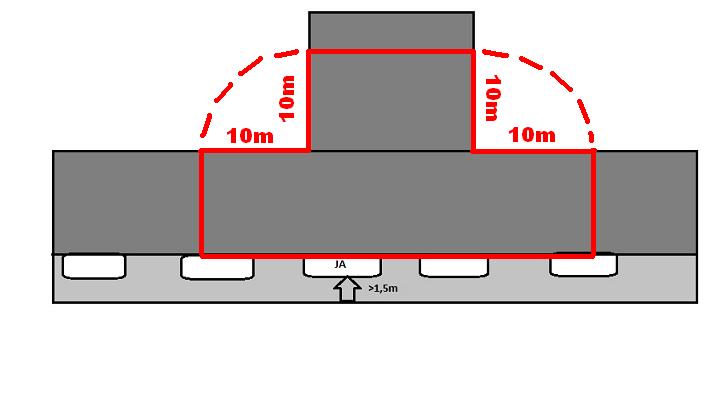

Czy sposób parkowania aut na rysunku jest prawidłowy czy nie? Parkowanie na chodniku (4 koła na chodniku), między autem a końcem chodnika są prawie 2 metry szerokości. Skrzyżowanie równorzędne. Można tak czy nie? grinser006.gif
Parkujesz na skrzyżowaniu. Parkowanie na skrzyżowaniu jest zabronione. Ile tam powinno być 10 m od skrzyżowania?

Chyba można, nikomu nic nie zasłaniasz. Ja to bym chyba tak interpretował, ze względu na widoczność... Ale to tylko tak, na chłopski rozum i wiadomo, że prawo nie ma z tym za wiele wspólnego.
Poza tym nie wrysowałeś żadnych przejść, a to by na pewno wiele zmieniło.

w tym przypadku auto kolegi zaparkowane jest nieprawidłowo - nie zachował odległości 10 m od skrzyżowania.
