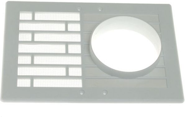

Zainwestuj w coś takiego i nie będziesz musiał rozmontowywać niczego
Mam i się czepiali.
Do tego taka kratka powoduje, że powietrze wydmuchiwane przez okap jest z powrotem wdmuchiwane do kuchni zlosnik.gif
Wiec mam dołożoną klapkę od wewnątrz - zamyka się, gdy okap dmucha.
Oficjalnie bedzie musial, bo mechaniczna wentylacja nie jest dozwolona przy 1 wspolnym kominie, ma byc grawitacyjna w takim przypadku.
Ale tu nie chodzi o to, że on zatyka kratkę. Chodzi o to, że zmienia rodzaj wentylacji (grawitacyjna w mechaniczą) a tym samym zaburza jej działanie - wdmuchuje sąsiadom wszystkie syfy z kuchni i cwaniakuje przed kominiarzem.
