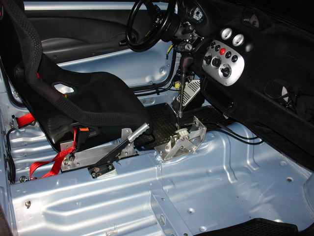

kosz zmiany biegów- a'la GSG
Witam,
Potrzebuje schemat, wymiary kosza do zmiany biegów na styl Kosza od GSG (Irka Górnego).Chciałbym go sobie sam wykonac lecz niestety nie mam Oryginalnych koszy żeby złapać jakieś wymiary no i otwory pod drążek zmiany biegów.Drążek mam na 2 linki+linka od wstecznego wciskana.
Z góry dziekuje.
P.S.
Może ktoś ma inny fajny patent na kosz to też chętnie przyjmę informacje.

Dokładnie prototyp był zrobiny przez Maćka i przezemnie. Jedna ze sztuk kupił taki mały jeden z dalekiego południa kraju i dal skopiować Górnemu 270751858-jezyk.gif
Fakt, my juz tego nie robimy, projektu w cadzie tez niestety nie posiadam.

Jakiś czas temu zacząłem dłubać koszyk z aluminium, ale do tej pory nie udało mi się zamontować zespołu napędowego i dokończyć dzieła. Jak już będzie dopracowany to może zrobię kilka sztuk smile.gif
Chyba tez sam się wezmę i coś sklece.Jeden zrobilem ale cos pomieszalem z wymiarami i otworami.Może się uda coś ogarnąć.
a mi coś takiego od 3-4 lat zalega i weny nie ma, aby sie zabrac za montaż 270751858-jezyk.gif

Kosz od kuzyna Kolegi Rally dojechał i jest GIT. pozostało go tylko pomalować w kolor (pewnie zielony).Gorąco polecam no i cena dobra.

Pytanie mam od kolegi z linka z FB - kolega Kluz: Akurat ma na stanie kosz od seicento 1.1. Teraz pytanie czy podejdzie do mojej skrzyni -> 6 biegowa od Stilo, wsteczny podciągany.

No to ja pokaże jak wygląda. Kosz kupiony, pomalowałem na czarno.
Powiedzcie pany którędy najlepiej poprowadzić linki?
Przez ścianę grodziową, delikatnie powyżej przekładni kierowniczej - nie są jakoś nienaturalnie napięte czy np nie ocierają o nic zlosnik.gif
