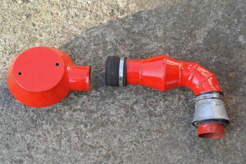

dolot Gorny Sport Garage
Zawsze mnie ciekawi czemu przy budowie tego typu dolotow nie stosuje sie kolanek gotowych tylko spawa sie z prostych kawalkow. Rozumiem gdy sie kombinuje bo nie ma miejsca a standardowe kolanko zajmuje go wiecej.
bo dla niektórych pewno wygląda bardziej profi .... i taniej jest pociąć prostą rure oink.gif
Mam jeszcze jedno pytanie :
jak macie rozwiązany dolot powietrza do odmy (numerek 1. na foto) i małego wężyka do przepustnicy (numerek 2.)
W serii jest to podpięte do puszki filtra, a teraz jak mam dolot GSG to jak to rozwiązać ? Na odmę starczyłby mały stożkowy filterek, a co zrobić z tymi przewodami od przepustki ?
> od odmy wężem na spąg. reszte zaslepic
Co to znaczy "na spag" ?
Co sie stanie jak na odme zaloze zwykly filterek?
Do czego jest ten wezyk od przepustnicy?
Wężyk do przepustnicy tj smarowanie ośki przepustnicy poprzez opary oleju z odmy

> Kupilem taki maly filterek na odme... Dobrze czy nie?
skoro kupiles - to zamontuj - i po problemie
Można odmę podpiąść pod dolot(GGs-a) akurat nie bardzo-kupujesz ori odmę od Lublina 2.4d(silnik Andoria)i przedłużasz fabryczną.
> GSG i tak mnie nie lubi więc napiszę - ale posmarkane spawy

dokładnie...spawy masakra grinser006.gif ale będzie wszystko ładnie oszlifowane na gładko i pomalowane prawdopodobnie w kolor nadwozia.
> szczerze nie widzę żadnego sensu takiego dziobania
Moim zdaniem nie chodzi o wygląd, raczej brak cienkościennych stalowych kolanek tej średnicy (chyba, że o czymś nie wiem).
Mam na półce dolot Pana Węglarskiego i jest ona złożony z kawałków cienkiej, walcowanej blachy spawanych na zakładkę.
http://www.fotosik.pl/pokaz_obrazek/e7309fde826fae05.html
> dokładnie...spawy masakra ale będzie wszystko ładnie oszlifowane na gładko i pomalowane
> Ciekawe jak będzie to działało
Nie zeszlifujesz tego na gładko, bo blacha prawdopodobnie jest spawana na zakładkę, ale zawsze można spróbować lekko liznąć smile.gif
