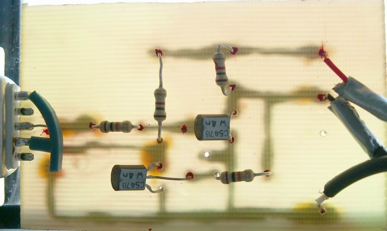

Dzisiaj uruchomiłem "Tech2 na PC" i działa!!! Aż się zdziwiłem, bo sądziłem, że w mojej Astrze sie to nie uda.
Poniżej konfiguracja, schemat w załączniku:
- interfejs - jak na schemacie (dodałem od siebie diodę zabezpieczającą tranzystor przed ujemnym napięciem - zero logiczne to przecież -12V !!!), trzy wyjścia przełączane ręcznie zworką
- komputer stacjonarny, klawiatura, myszka
- Windows XP, SP1, świeżo zainstalowany
- port COM1 na płycie głównej
- Program Userport.exe - nie musiałem użyć
- program Opel.exe
- samochód: Opel Astra G, 1998 r, silnik X16XEL - 1600ccm, 16V, Ecotec - 1-3 KM
Połączyłem się ze wszystkimi urządzeniami oprócz sterownika centralnego zamka - komunikat o błędzie...
Skasowałem błędy: airbag (!!!) i trzy jakieś mało znaczące w sterowniku silnika.
Po połączeniu się z Body / Instrument była możliwość modyfikacji licznika przebiegu. Wykonałem modyfikację na próbę, ale stan nie zmienił się mimo, iż czytał i zapisywał eeprom.... Może ktoś podpowie, czy zrobiłem coś nie tak, czy mam "niekompatybilny" sterownik?
A może ktoś robił tym programem "MeasuringBlocks i MeasuringTests"? O co tu chodzi?
Generalnie jestem zadowolony - zależało mi na skasowaniu błędu airbag-a - 60-100 zł w kieszeni!!!
Pozdrawiam.

Wkońcu po długich bojach ze znajomym elektronikiem udało mi się przycisnąć go i złożył mi interface. Ten najprostrzy na dwóch tranzystorach (cały układ zmieścił się we wtyczce RS-232).
I wczoraj o 22.00 ruszyłem do boju. Uruchomiłem programik opel.exe i ... TO NAPRAWDE DZIAŁA. Udało mi się zczytać i wykasować wykasować błąd kontrolki poduszek (za cenę interface'u 20PLN). Silnik nie miał błędów, ale też czytał. Udało mi się również przetestować wiatrak od układu chłodzenia.
Dzisiaj będę kontynuował testy. Podzielę się z Wami, jeśli zdiagnozuję coś ciekawego.
Sprzęt:
- laptop HP ze 4130 Pavilion (seryjny port com),
- Windows XP SP2
- nie instalowałem userporta, wszystko ruszyło od razu,
- interface na tranzystorach,
- Astra G X20 DTL (OBD II).

Napisałeś: "ostrzegam nie jestem zbytnio mocny w elektronice". W związku z tym moja rada dla Ciebie i dla innych:
Sterowniki w samochodzie są urządzeniami bardzo delikatnymi i kosztownymi. Jak nie masz doświadczenia w konstruowaniu, wykonywaniu i sprawdzaniu układów elektronicznych, bądź nie znasz zasady ich działania, żeby poprawić ewentualny błąd na schemacie, to lepiej poproś kogoś, kto się na tym zna, zrobi płytkę, sprawdzi, pomoże uruchomić i pokaże ci jak używać bezpiecznie. Wystarczy pomylić dwa kabelki lub zrobić niewielkie zwarcie i nieszczęście gotowe: spalony sterownik silnika lub port w PC. Sterownik silnika kosztuje na Allegro ok. 900 zł + 100 zł zaprogramowanie, w serwisie Opla boję się pytać, nowa płyta główna do PC - ok. 500 zł, w laptopie - chyba nie do naprawy czy kupienia!!!
Ten interfejs - koszt wykonania: części elektroniczne ok. 1 zł, wtyk DB9ż ok. 3 zł. Wtyk OBD2 ok. 25 zł (ja sam zrobiłem) pudełko plastikowe 2 zł razem ok. 30 zł (u mnie 6 zł). Koszt robocizny elektronika - 20-30 zł. Zaryzykujesz 1000 zł żeby zaoszczędzić 30 zł dla elektronika?
Zastanówcie się, ten temat jest raczej tylko dla "mocnych w elektronice", dla amatorów są porady w stylu "jak zmienić filtr powietrza" lub "jakie klocki kupić" itp. Tu raczej nie da się niczego zepsuć....
Bierzcie przykład z kolego Camillo!!!
Pozdrawiam i życzę sukcesów.

witam
w koncu i ja złożyłem interface teraz poproszę o radę jak dostać się do złącza (astra G 16XEL ) - podobno pod ręcznym ale jak najlepiej zdemontować plastik by nie połamać zaczepy?
pozdrawiam
> http://allegro.pl/show_item.php?item=97000697 czy będzie on
> działałał ? bo nie chce mi sie komunikować, pisze, że nie ma
> echa i nie wykrywa interfejsu
Witaj! Przykro mi, ten interfejs nie będzie działał, bo ma osobne linie K i L, a "nasz" musi mieć wspólną KL linię diagnostyczną. Przecież wyraźnie napisał producent, że ten fejs jest do aut grupy VW!!!
Pozdrawiam i namawiam do wykonania własnego układu na tranzystorach - koszt części ok. 1 zł + wtyczki i obudowa, razem mniej niż 30 zł

> Pozdrawiam. sory ze tak męcze w załączniku jest to co stworzyłem rzuć okiem czy jest ok czytałem ze omege podłączyłeś z takim silnikiem jak mój. tez miała złącze 10-pin? do kompa podłączałem bezpośrednio do portu com1 tylko ze w programie wyświetla mi 10200 baud czy tak powinno byc? a jak nie to gdzie to zmienić?
Witaj! Obejrzałem sobie to cudo, na pierwszy rzut oka widać, że tranzystory mają zamienione emitery (to te nogi u góry na zdjęciu) z kolektorami (to te na dole)!!! No chyba, że te BC547B mają inne wyprowadzenia. Nie widać kolorów rezystorów, sprawdź sobie sam: 1k powinny mieć czerwony pasek, a 10k - pomarańczowy. Połączenia między elementami są dobre. Nie widać dokąd idą 3 przewody (te do auta). Sprawdź te przewody i wyprowadzenia tranzystorów. Jeśli mam rację, wstaw NOWE tranzystory i ciesz się, że auto jeszcze jeździ - rób tak dalej, a usmażysz elektronikę w aucie!!!! Pozdrawiam.
Witaj! Nie chcę gościa bronić, ale to nie "nasz" interfejs. Mam ten program co na allegro i on nie działa z "naszym" interfejsem. Prawdę pisze, że jest producentem interfejsu, ale dołączając CDrom do zestawu nie chwali się, że jest autorem programu, bądź ma licencję - podejrzewam, że ściągnął z internetu jak ja i "żnie głupa".
to teraz ide do fachowca nievh mi to złoży i wtedy zobaczymy-elektronika żyje i ma si8e dobrze 270751858-jezyk.gif dzieki bogu n ie spalona
