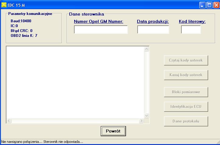

Zrobiłem fejs na tranzystorach...Wydaje mi się że jest wporządku...
Uruchamiam program Tech2PL...Wybieram silnik..zapłon włączony (oczywiście wszystko podpięte) i pojawia się komunikat "Nie nawiązano połączenia.....Sterownik nie odpowiada"
Kilka wątków wcześniej któryś z kolegów mówił jak sprawdzić interfejs poprzez podanie napięcia +12V ....U mnie ten komunikat pojawia się nawet bez podania napięcia na interfejs...Czy coś jest skopane??
Zobaczymy...
Tak się dzieje, gdy wsadzisz pin diagnostyczny nie tam, gdzie trzeba lub wcale nie podłaczysz. Inne przypadki, to gdy jest zła prędkość, ale wtedy często program o tym informuje, choć nie zawsze...
> skopane??
I tu sądzę, że tak - jeśli nie ma napięcia +12V na interfejsie, to MUSI dać komunikat " ble ble nics echo" lub to samo po polsku "Nie znaleziono interfejsu! (Brak echa)"... Może tak być, że interfejs jest skopany i widzi sam siebie i ma to "echo" nawet, jeśli nie ma napięcia.
Sprawdź połaczenia... lub spróbuj połaczyć się z innymi sterownikami - poduszki łączą się zawsze... CZ nigdy...

> Mógłby ktoś łopatologicznie napisać procedurę podpięcia tego fejsu do
> samochodu..
> skopane??
Co uzywasz do podlaczenia, jaki komp??
Ja takie komunikaty mam jak podlaczam laptopa Toshibe bez Coma a interfejs jest na USB.
Z tym, ze mam chyba wszystkie programy Opel Tech2, Op-Com i Ab-com i teraz nie pamietam, ale w ktoryms byl komunikat ze brak echa a w innych to co u Ciebie na zalaczniku.
Tez myslalem, ze walniete jest gniazdo 16-pinowe a w nim na pinie 7 brak jest sygnalu. Po podlaczeniu sie laptopem z gniazdem Com i oczywiscie interfejs na Com, pieknie pokazalo silnik. Na tamtych tylko poduszka i immo, lacznie z kasowaniem bledow.
> samochodu..
> skopane??
A jaki masz komputer i jaki port COM? Bo jak masz usb->com, to zapomnij, że się połaczysz. Musi być "żywy" dosowy com. Ewentualnie przejściówka Argossy PCMCIA->COM, sprawdziłem, działa. Pozdr.
> działa. Pozdr.
Komputer stacjonarny COM WIN XP SP2
Przed chwilą przetestowałem - kabelek według forumowego schematu działa oprócz z Tech2 także z AB-COM i demo OP-COM smile.gif
Testowałem narazie tylko odczyt błędów silnika. Sam AB-COM potestuję dalej jak przetłumaczę plik z LANGRES.EN z niemieckiego na angielski, żeby się w tym jakoś połapać (chyba że ktoś ma wersję angielską albo spolszczenie??? )

> Taka ciekawostka - testował ktoś z Was ten interfejs z softem ABcom
> ? Struktura plików podobna do Tech2, a gdzieś wyczytałem że
> podobno ma możliwość pokazywania parametów pracy silnika w w
> real-time.
> Tutaj jest kilka screenshotów.
Chętnie przetestuję, ale nie mam programu. Skąd go zassać? Pozdr.

gites udało sie, on nie ma jako tako biosu, soft pod winde był potrzebny, wyłączyć IR i zmienić przerywania cza było
> OK! Już znalazłem link. Pozdr.
