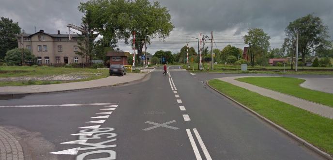

Skrzyżowanie o przesuniętych wlotach
Może mi ktoś wyjaśnić jak tu jest prawidłowo
Czerwony na drodze z pierwszeństwem skręca w lewo, ustępuję fioletowymi, który nadjeżdża z przeciwka , ale za fioletowym z drugiego wlotu włącza się zielony.
Są to dwa skrzyżowania czy zielony powinien puścić czerwonego ? .
Analogicznie jest z skrętem w prawo z drogi w którą chce wjechać czerwony , czy musi puścić zielonego czy zielony musi ustąpić .
Obydwa wloty mają znak ustąp pierwszeństwa , nie ma innych znaków .

a wiec tak - DK56 jest drogą z pierwszeństwem , osobnik jadący od strony koronowa i zamierzający skręcić w lewo ma obowiązek przepuścić obu delikwentów jadących w kierunku koronowa
to są 2 osobne skrzyżowania

po czym to stwierdzić czy że są osobne skrzyżowania ?
a po czym mozesz stwierdzic, ze jest jedno? chyba sa od siebie oddalone prawda?

To "od tyłu" może... Jaką odległość (w metrach, kilometrach...) między skrzyżowaniami dopuszczasz, aby nadal twierdzić, że jest to jedno skrzyżowanie? smile.gif
Edit: Jeszcze jedno pytanie dodatkowe smile.gif Czy jadąc tą drogą podporządkowaną i dojeżdżając do głównej (chcąc jechać dalej "prosto") zasygnalizujesz jakoś swoje manewry kierunkowskazem? wink.gif

Przecież oznakowanie poziome nie pozostawia żadnych wątpliwości ze są tam 2 skrzyżowania .
P.S. wskazałbyś linkiem konkretnie miejsce na mapie (link) gdzie to jest zamiast inicjować jałowe dyskusje akademickie.

Na sv droga na której jest googlowóz jest główną - wcześniej jest właśnie znak ostrzegający o skrzyżowaniu (obustronnym). Na drogach z boku są A-7. Tyle tylko, że ten z boku nie wie, że to jedno skrzyżowanie.
