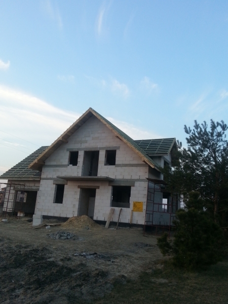

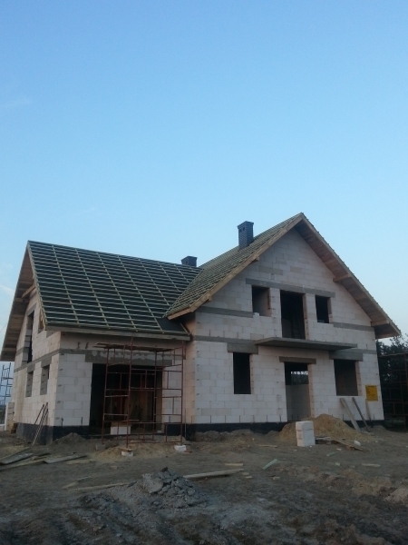

Witam,
Jestem na etapie szukania projektu domu. W oko wpadł mi dom taki jak na poniższym zdjęciu. Czy ktoś wie, jak się może nazywać ten projekt?
nie wiem co prawda jaki to projekt ale z doświadczenia wiem że mieszka sie w domu a nie na ulicy i najpierw patrzy sie na środek i rzuty a potem na niejako wypadkową tegoż czyli elewacje
pozdrawiam

Np projekt Ariadna i jemu podobne sobie przejrzyj, ale tak z doświadczenia...Przymierzając się do wyboru projektu przejrzałem kilka domów i wycofałem się z 4 spadowego domu, pomieszczenia na górze są beznadziejne, nisko skosy, w każdym pomieszczeniu co najmniej dwa, jednym słowem beznadziejne do korzystania z nich i stanęło na projekcie z dwuspadowym dachem, który po podniesieniu ściany kolankowej dał fajny efekt na górze. Pamiętaj, że w domu będziesz więcej czasu spędzał i masz tam się czuć dobrze, a na zewnątrz robisz dla ludzi nie dla siebie.

Oczywiście że tak. Od siebie dodam że końcowy efekt wizualny i tak będzie zależał od wykończenia, bo nawet nudną bryłę budynku można bardzo uatrakcyjnić dobrym wykończeniem i odwrotnie- fajną bryłę zepsuć złym wykończeniem.
> Polski dworek. Kosztowny.
Mnóstwo takich pseudodworków teraz powstaje. W tym ze zdjęcia brakuje 2 kolumn przy wejściu. Jest tylko balkonik, który komplikuje budowę, zwiększa koszt, stanowi miejsce ucieczki ciepła i jest praktycznie nieprzydatny. Kto i po co będzie wychodził na balkon, mając ogród? Wzięło się to zapewne stąd, że mieszkańcy wsi kiedyś zazdrościli balkonów mieszczuchom z bloków i też chcieli mieć bardziej "miejskie" domy grinser006.gif
k.

Być może chodzi o "dom w wiesiołkach 2"
Brat kupił bardzo podobny dom (bez tych styropianowych dodatków na rogach, ale za to z kolumnami przy wejściu zlosnik.gif).

bryla wyglada jak dom w rododendronach

Proponuję poszukać w pracowni Dobre Domy.
Wygląda jak jeden z linii ich poprzednich projektów.
Kilka lat temu ich projekty wyglądały jak jeden przerabiany na niezliczone wersje z niewielkimi zmianami.
Ten ze zdjęcia mocno przypomina:
http://www.dobredomy.pl/projekt/arkas/

> Na dachu różnica w przykryciu może do tysiaka dojdzie może nie (więcej blachy), na murarce
> zapłaciłbym tyle samo, zrobienie balkonu to nie jest "Bóg wie co" i w moich stronach extra za
> to nie płaciłem, a mam trzy więc bym odczuł znacznie.
znaczy miałeś za darmo materiał zużyty na balkon: zbrojenie, beton, szalunki,ocieplenie,tynk, pokrycie (płytki czy co tam masz), barierki?

Oczywiście zapłaciłem za to, z tym, że tego materiału ile poszło na 2 normalne balkony i wykusz-za tysiąc złotych?Pewnie nie, a nawet jeśli to jest to "kropla" przy całej budowie. Barierki, czy płytki to już wolny wybór każdego i można tu rozstrzał cenowy zrobić ogromny. Za dom 150mkw z 3 balkonami za robociznę murarską dałem 19 tys netto, więc nie sądzę by było to dużo smile.gif

Dach mam taki, że nad garażem są 2 spady w jedną stronę, a nad domem w przeciwną + lukarna nad wykuszem, czyli nie taki prosty. Robocizna od 0 do stanu przykryty blachodachówką modułową, a wcześniej zadeskowany i zapapowany cały, bo chciałem zrobić solidniejszą konstrukcję i wyciszyć go, by nie przeszkadzał deszcz na poddaszu zapłaciłem 10 tys, również uważam to za bardzo rozsądną kwotę o ile zdążyłem zorientować się w rynkowych cenach.
