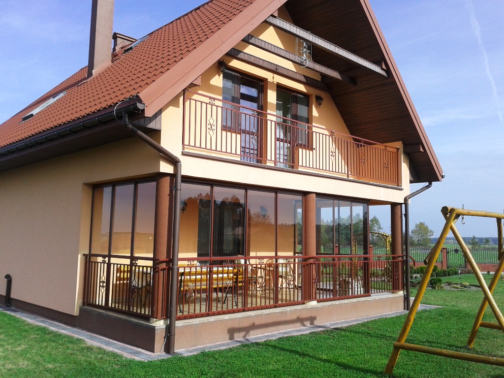

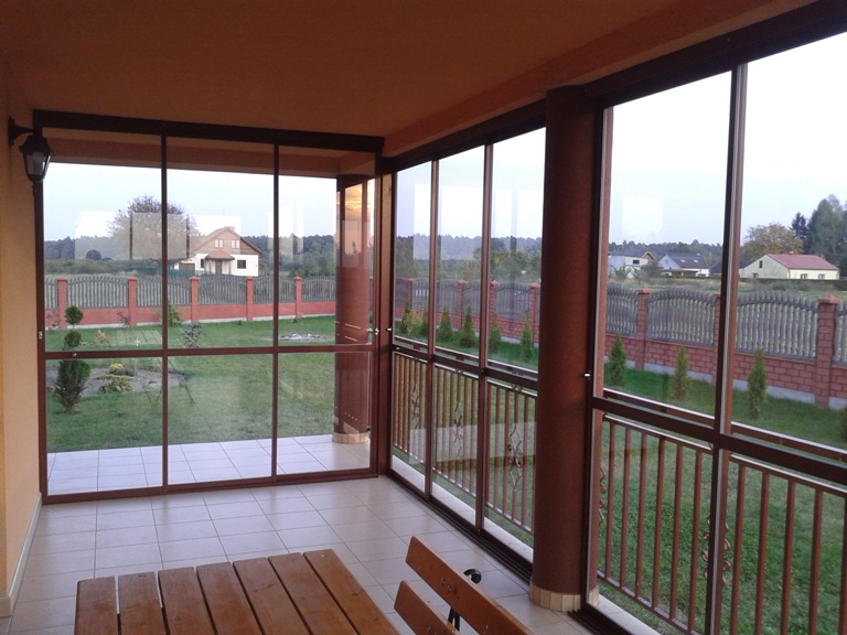

Ja, by móc korzystać z tarasu nawet zimą, zrobiłem zabudowę z przesuwanych paneli szklanych w ramach aluminiowych.
Nawet w mróz, gdy świeci słońce, na tarasie mam dodatnie temp. :ok:
Na lato dołożyłem rolety, czego na zdjęciach jeszcze nie widać.
Bardzo fajny domek :ok:
Przydaloby mi sie cos takiego, jako uzupelnienie mieszkania w bloku na weekendy i lato :D
