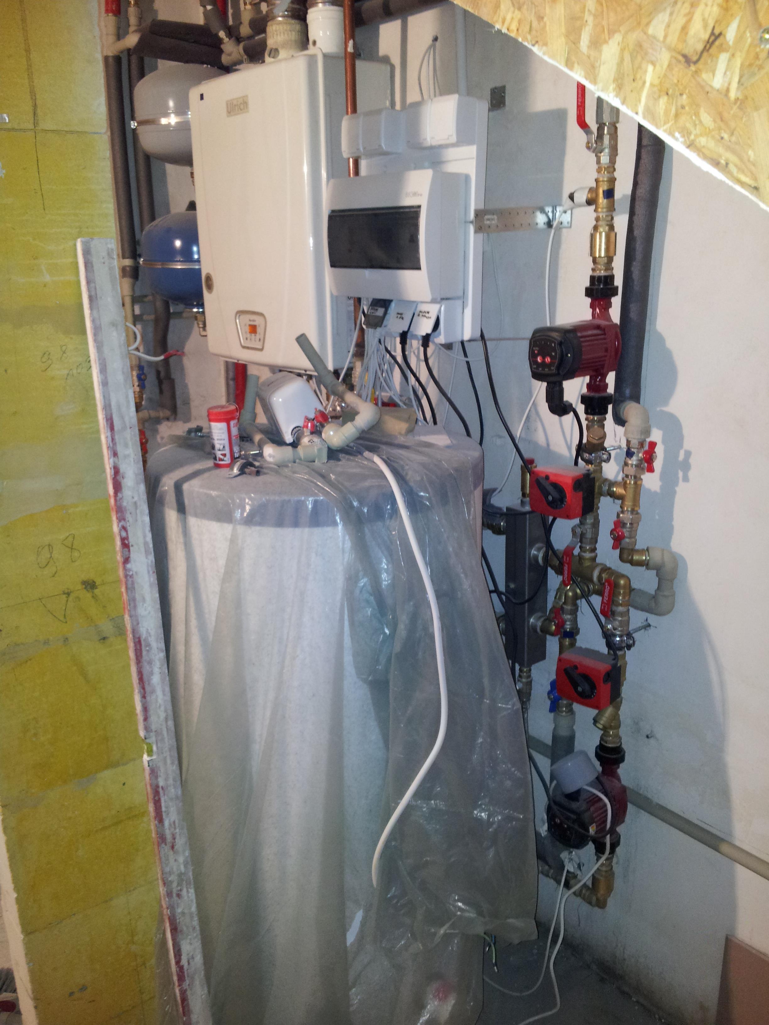

Na listwie mam zamontowany zawór termostatyczny Afriso, za nim pompę obiegową (z czujnikiem temperatury i możliwością ustawienia tem. pracy) a później rozprowadzenia pętli do pokojów.
Mam tak na dole i osobna wiązka z kotła idzie na górę, w każdą listw przyłączeniową  wpięty jest również kaloryfer drabinkowy.
Jak grzeją drabinki to nie wiem bo po uruchomieniu rosiły (robione na teflonie) instalator musi to zmienić na konopie jutro bądź dziś.
Do tego właśnie chciałem zadać pytanko czy aby piec nie chodził ciągle mozna nabyć reg. temperatury.
Jeśli bardzo ciekawi to cyknę dziś foty i wieczorem lub jutro wrzucę żeby zobaczyć jak to jest zrobione.
Ciekawi mnie czy piec będzie chodził cały czas po zadanej tem, czy pompy też będą chodzić cały czas jak uzyskają temperaturę to polecą na okragło?

pompa na górę również pracuje na listwie zbudowanej w ten sam sposób co na dole - i tak jest to zasilane z osobnej nitki kotła
nie są one góra i dół na jednej gałązce

Czyli sprawa wyglada tak, ze gorna i dolna pompa maja niezalezne sterowanie. Kociol powinien byc zalaczony jesli przynajmniej jedna z tych pomp jest zalaczona - czyli wystarczy znalezc sygnal, ktory odzwierciedli obecny stan zalaczenia pompy (moze drugi styk termostatu przy pompie?), zebrac dol i gore 'w kupe' tak zeby dac sygnal start/stop do kotla. I wtedy pompa w kotle nie bedzie sie meczyc jesli oba obiegi gora i dol nie beda potrzebowaly wiecej ciepla.
Masz jakies przewody miedzy skrzynkami z rozdzielaczami a kotlownia? Czy wszystko bezprzewodowo trzeba zrobic?

Pompa Grudfos Alpha 2 L nie pamietam dokładnie jaka na końcu oznaczona (więc chyba klasa A ze zmienną prękością)
Kable wychodzą właśnie z tej pompy na górze i dole, są do regulatora temp. w regulatorze mogę ręcznie ustawić temp. przy której pompy mają się włączyć i chodzić, a sygnała regulator bierze z czujnika temperatury zamocowanego na zasilaniu w osłonie.

Z kotła woda idzie na zawór trójdrożny - do Co lub CWU - standard. Zaworem steruje sterownik kotłowni Euroster UNI2
Generalnie jest do dupy, ale lepszego nie znalazłem.
Planuję zastąpić go samoróbką na arduino.
Dalej jest sprzęgło hydrauliczne i dwa obwody z mieszaczami i pompami energooszczędnymi - grzejnikowy i podłogowy. Czyli niezależnie można sterować temperaturą każdego obiegu. Kocioł - to stary, 10 letni Ulruch. na górze widać przyłącza do koncentrycznego komina z odzyskiem ciepła spalin.
Każdy z nich ma swój regulator pokojowy z histerezą 0,2 stopnia (!!!to ważne, ze jest taka mała histereza !!!) - podłogówka na dole (podłogówka jest na całym dole) a grzejnikowy na górze w korytarzu (bo grzejniki są na górze głównie).
(jest też wersja radiowa - dla kolegi z początku wątku)
Zacznijmy od prostszego - grzejnikowego. Grzejniki są na górze i we wszystkich łazienkach. Tam program trzyma 60 stopni temp. wody, regulator pokojowy załącza się przy spadku poniżej 21,3 i wyłącza przy 21,5.
Generalnie grzanie trwa kilka minut, potem jest parę godzin bez grzania - zależnie od temperatury zew. Sa dwa momenty, gdy temperatura regulacji jest ustawiona 28 stopni na 10 minut - o 19 i 22. Pierwszy moment grzeje ręczniki na grzejnikach przed kąpielą a drugi je suszy po kąpieli. To suszenie ręczników jest przez cały rok ustawione.
Podłogówka ma trudniej - większa bezwładność itp. Ale i na to jest sposób.
Temperatura wody jest sterowana pogodówką - od 30 do 40 stopni zależnie od temperatury zewnętrznej.
Regulator pokojowy przez większość doby załącza się przy 21,8 stopnia, wyłącza przy 22. I właściwie oprócz wielkich mrozów w ogóle nie spada temperatura aby się załączał.
Ale w nocy jest ustawione aby trzy razy o 2, 4 i 6 na 20 minut zmieniała się temperatura zadana na temp 22,8 do 23.
Jaki jest tego cel ? ano - bezwładność podłogówki jest duża, więc nie można jej grzać mocno i ciągle, bo się przesteruje i gdy regulator wyłączy grzanie to potem jeszcze wzrośnie. Dlatego grzeję na raty - po 20 min i 40 min stabilizacji. Czemu w nocy - bo w nocy nie grzeje się w kuchni i jest to niezakłócony pomiar temperatury.
Rozbicie grzania na okresy daje dodatkową dokładność regulacji - jak dojdzie do 23 stopni to się nie włączy na dalsze grzanie.
I teraz zależnie od pogody w nocy albo się włącza to grzanie albo nie.
Przy tej pogodzie, która jest teraz, czyli w nocy 7 stopni - załącza się co druga noc.
Finalnie w domu podłoga nie jest lodowata a temperatura jest pomiędzy 22 a 23 stopnie.

Więc ja opiszę jak jest u mnie:
to co napędza całą instalację,
później mam 2 rozdzielacze wykonane jak na zdjęciu 2, jeden rozdzielacz na dół a drugi na górze,
jest tam regulator generalnie ustawiony wstępnie na 40 stopni i po osiągnięciu temperatury na zasilaniu rozdzielacza załącza się pompa obiegowa i to dalej popycha,
na dziś zakupiony został termostat pokojowy Auratona 2025 - w piątek jest plan przeprowadzki i włączenia całego ustrojstwa do testów, choć przy obecnych temperaturach zapalenie w kominku z DGP w zupełności wystarcza aby osiągnąć żądana temperaturę
na pewno będzie grzało wodę - jaka temp dla wody użytkowej ustawić 45-50?
z rozdzielaczy to prawie wszystko podłogówka, prawie bo po jednej pętli na górze i na dole idzie na grzejnik łazienkowy.
zobaczymy za jakiś czas co pokaże zużycie gazu, i jaka temperatura będzie panowała w pomieszczeniach.
po osiągnięciu zadanej temp, piec się wyłączy, ale pewnie Alpha będzie tłoczyć i pracować dalej-ciekawe jak długo?
.... reszta po testach
