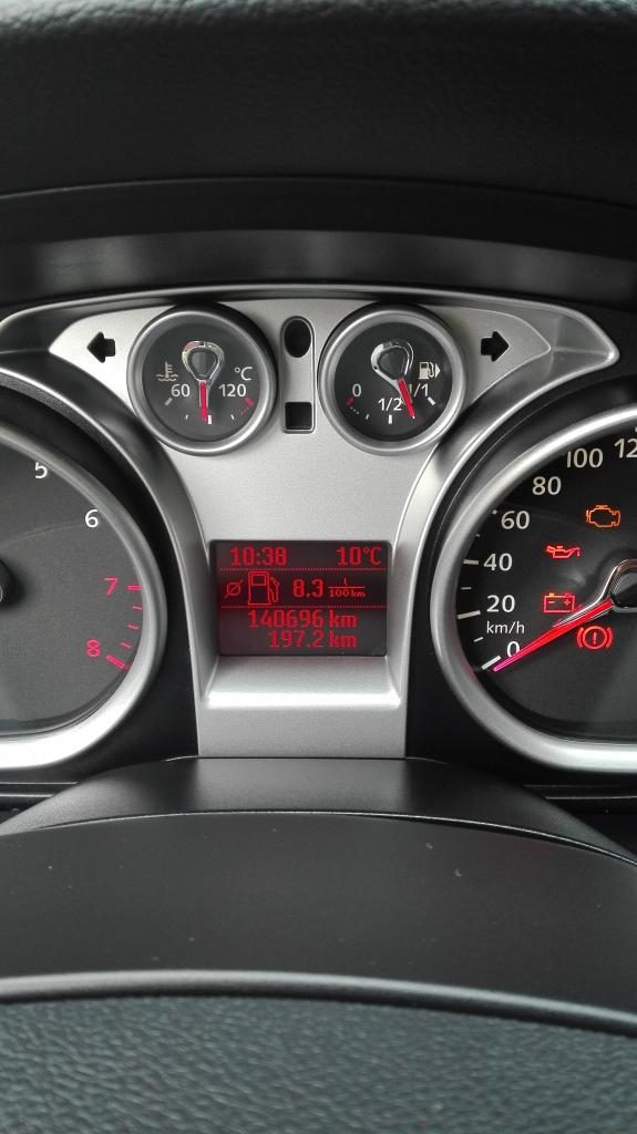

Ja zrobiłem 9 tys od kupna i tez nie narzekam.Średnia po miescie 8.3 z kompa  :oki:
Coś dziwnie mało. Albo delikatnie jeździsz albo e ogóle nie stoisz w korkach?
ja zrobiłem 11 kkm od czerwca, też zbyt dużo nie jeżdżę. Ale dziś padł rekord spalania. Przy spokojnej jeździe w trasie z prędkościami ok 80-90km/h, 2+1 na pokładzie plus lekki bagaż, spore koła - 215/50R17 i komp wypluł taki wynik. Tak mało mi jeszcze żadne auto NoPB nie spalało, nawet diesle nie były dużo lepsze :)
