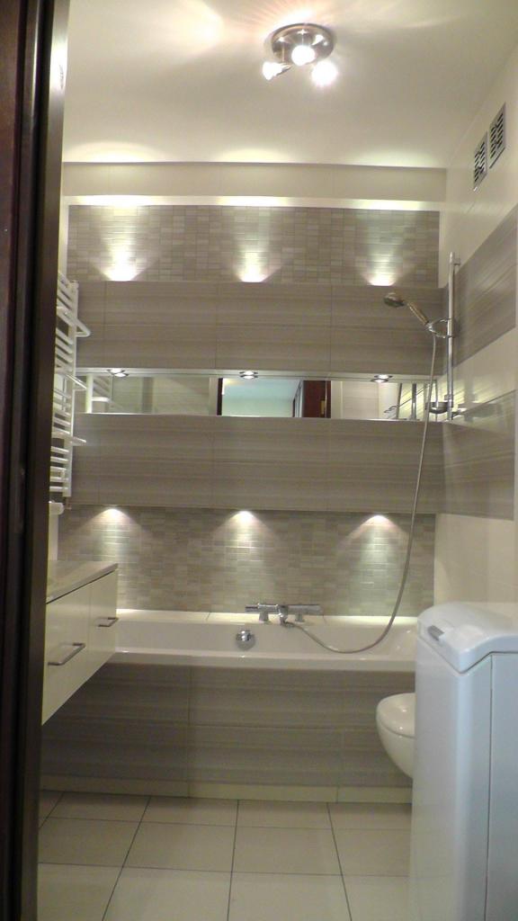

Robił ktoś ostatnio łazienkę? Może jakieś ciekawe rozwiązania podpowiecie?
To mój projekt...

Na mój gust trochę za kolorowo. Pochodź po sklepach z płytkami typu Leroy, Bartycka potrafią mieć ciekawe ekspozycje. Znacznie lepiej się zdecydować niż z projektu.
U mnie jedną łazienkę tak namierzyłem i wykonałem. Żona z drugą kombinowała z panią architekt, zamawiała drogie płyty a i tak wszyscy poweidzileli, że moja ładniejsza :phi:
Moja piękna powiedziała: "o matko!".
Nie wiem co to oznacza.

Czy to projekt robiony 20 lat temu ? Pewnie nie, ale wygląda jak pastele za lat 90tych. Podpowiadam rozwiązanie:
Niech kolega wyrzuci ten projekt do kosza i zacznie od nowa - serio :)
Gres - u mnie rządzi Arkesia za stosunek jakości do ceny. I kolory też mi się podobają.
Glazura, zwłaszcza szlifowana na 45* łatwo się ukrusza i syfnie to czerwone wygląda.
Nauczyłem się na tej łazience:
Że wiele ładnych rzeczy jest niepraktycznych. Tu półeczki przy wannie - upierdliwe w suszeniu po kąpieli. Lustro we wnęce trudne do czyszczenia. Generalnie te półeczki to porażka - właśnie delikatne przez szlifowanie krawędzi (glazura).
Następną zrobiłem w Areksji brązowo-kremowe klimaty, listwy mosiężne (bez szlifowania), minimum półeczek (tylko nad geberitem, bo nie dało się go wkuć).
To, co będzie w następnej, to na 99% Arkesia satyna i listwy (albo alu, albo mosiądz zależnie od kolorystyki), wanna z odpływem i baterią na środku i blat z umywalką wpuszczoną. Dużo blatu. Kolory stonowane. A, ważne też, żeby nawiązać w innych częściach mieszkania - żeby kolorystyka była podobna albo chociaż akcenty podobne np. te same fronty, uchwyty, płytki w kuchni i łazience.
Ten Twój projekt to zupełnie nie moje klimaty - nie lubię takich żywych kolorów i poleru. Niepraktyczne też to jest w utrzymaniu czystości.
Kolory i płytki już nie podlegają dyskusji. ;]
Ja, szczerze mówiąc, nie pytałem o projekt i kolory. [emoji6] Mnie się podoba.
Btw: lata 90 to moje najwspanialsze lata. [emoji2]
Bardziej chodziło mi o jakieś dodatkowe gadżety, ułatwienia i takie tam.
mar00ha
Sent from ISS
Paaanie, a te oczojebne drzwi tez nie ?
O ile łazienka może byc (trzyma sie kupy) to drzwi (kolor) koszmarny.
Drzwi akurat są inne i nie podlegają wymianie. [emoji2]

trochę oldskulowy ten projekt ;)
moim zdaniem najlepiej zrobić tak:
- iść do sklepu z płytkami - tylko porządnego, z dużem wyborem
- wybrać kolekcje płytek, wannę, kabinę, które się podobają
- namierzyć projektanta, określić oczekiwania i zamówić projekt
- iść na prezentację projektu, zje....ać na czym świat stoi projektanta, że jakieś gówno wciska na pierwsze czytanie
- przypomnieć oczekiwania
- odebrać gotowy projekt
Mi się zawsze sprawdza ten schemat ;)

Kolory i design o matko    :totalszok:  No ale skoro sam to zrobiłeś i Ci się podoba to spoko    :phi:
Te meble to gotowce czy na zamówienie?
Jeśli na zamówienie to zrobił bym je do sufitu, odchodzi sprzątanie kurzy + więcej miejsca na szpargały.
Nie podobają mi sie takie półki nad zabudowanym geberitem. Też bym pociągnął to do sufitu.
Baterie - teraz jest taki fajny wybór a Ty wziąłeś modele z lat 90-tych

Jesli sie da, to polki w okolicach wanny zrobilbym wglab sciany, a nie wystajace.
...Glazura, zwłaszcza szlifowana na 45* łatwo się ukrusza i syfnie to czerwone wygląda...
Jak glazurnik spartolił odcięcie to tak.
Jeśli wie co robi i zostawi min. 1mm z grubości płytki na krawędzi to fuga i tak zakryje a nic się nie kruszy.

Na zamówienie. Rozważę. :ok:
"Musi być półka, bo gdzie ja ozdoby postawię?" ;]

Baterie będą inne. Po prostu w wizualizacji są akurat takie.
Niedawno robiłem łazienkę i zamontowałem sobie radio podtynkowe, lubię posłuchac sobie siedząc na kibelku.
U mnie też radio musi być. Pokaż jakie masz.
Ukruszy. A to słuchawka spadła i zahaczyła spadając, a to żarówka (halogen) wymsknął się z rąk przy wymianie - ta to nawet pełną płytkę na posadzce ukruszyła, a to drewniany trzonek od mopa jakoś nieszczęśliwie trącił kant.
Gres jest wręcz pancerny a jak nawet się ukruszy (trzeba naprawdę okrutnie go potraktować) to barwiony w masie (a właśnie, tego nie pisałem jeszcze - polecam barwiony w masie, jak Arkesia), to tego nie widać.
Jak dla mnie fajne listwy + gres barwiony w masie rządzą i zdecydowanie nokautują szlifowanie i płytki na czerwonym podkładzie.
Do tego fugi epoksydowe - tradycyjne chłoną brud a jak chciałem pojechać parownicą, to myślałem, że kamienia tyle się nazbierało. A to fuga się rozpływała (Mapei).

Też tak sądzę. Miałem w poprzednim mieszkaniu półeczki pod lusterkiem zrobione z glazury szlifowanej na 45 i przez 8 lat nic się nie ukruszyło. A akurat półeczki dość mocno narażone na codzienne użytkowanie.
mar00ha
mar00ha
Zgadza się. Jeśli jest zrobiony zapas na krawędzi to płytka pęknie a się nie ukruszy.
Niestety jest mnóstwo patałachów, którzy odcinają na ostro...
Gres jest twardszy od granitu. To jest jego ogromna zaleta.

Tak jak reszta, uważam że projekt wygląda jak kupa. Płytki to masakra.
Proponuję zacząć od obejrzenia zdjęć łazienek w internecie i projektowanie zostawić komuś, kto ma o tym pojęcie, bo po tym co widzę to Ty nie masz wcale.
Jeszcze raz może: o sam projekt nie pytam, tylko o różne ulepszenia, jak, na przykład radio podtynkowe.

Akurat radio to obecnie IMO slaby pomysl. Zwykly glosnik bluetooth gdzies na/w szafce (na stale wlaczony do ladowania to juz w ogole wypas) i odtwarzasz co chcesz z telefonu, ktory i tak zawsze masz ze soba w kibelku :)
Tapatalked
Mój profil używania radia w łazience jest taki, ze lubię rano pod prysznicem i podczas mycia zębów, golenia posłuchać wiadomości. Więc radio najlepsze. ;]
Komórki do łazienki nie noszę. :O
