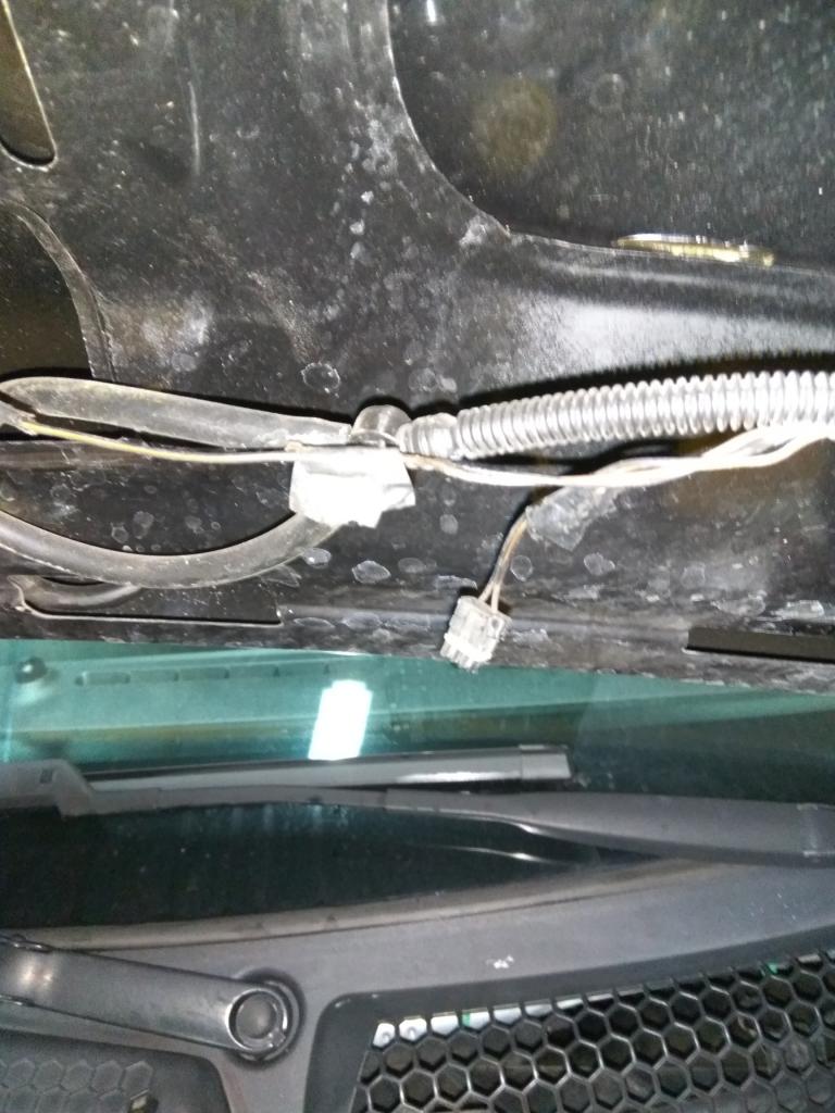

Tempomat - jak powinna wyglądać wiązka gotowa do montażu?

temopmat można założyć i bez wiązki, nie musi być tez aktuwowany- ot tylko podłączany.
