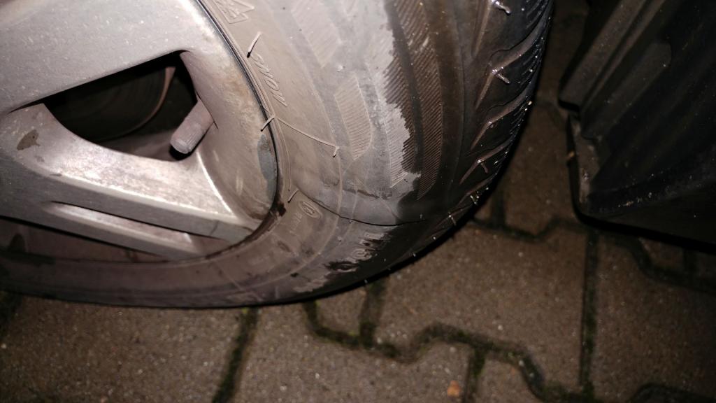

Uszkodzona opona
Dzisiaj zauważyłem uszkodzenie opony w fiescie mojej baby. Domyślam się że sama ją rozwaliła, bo jest królową krawężników i przyznała że "jest to możliwe"   ;)
Ale ciekaw jestem co właściwie stało się z tą oponą. Czy możecie popatrzeć na zdjęcie i powiedzieć co jej się stało? Wygląda to dość dziwnie - taki podłużny wąski bąbel  :hmm:
Jestem o tyle zły że opona ma 15 miesięcy i przejechane 12 tys. km.
Kupić nowe dwie, czy pojechać cebulą i kupić jedną nową? Auto jeździ po mieście i w trasy nie lata.
Pęknięta osnowa. Oponę wymienić i jeździć dalej.
jak wyżej. Pękły sznurki i pojawił się bąbel, taka opona może wystrzelić. Czy kupic jedną czy dwie to zalezy jak bardzo są zużyte. Jesli mówisz ze ma 15miesiecy to celował bym w jedna sztukę tylko ;)
Opona po krawężniku. Szrot.
Kupiłbym używkę z tego samego roku i z takim samym bieżnikiem.
Ta opona wyszła w 2015 roku i jest mało popularna (wielosezonowa). Znalezienie używki mało prawdopodobne (przekopałem już allegro i podobne).
Kupię nową, ale zastanawiam się czy jedną czy 2... W sumie pozostałe opony wyglądają jak nowe.
Skoro pozostałe wyglądają jak nowe to po co kupować dwie :hmm:
Chociaż to może mieć sens-będzie na zapas jak następne koło spotka się z krawężnikiem :phi:
a zawieszenie całe ?
pewnie wpadła pewnie w dziurę tylko nie chce się przyznać
zgłosić do ubezpieczyciela drogi na jedną oddadzą, na drugą trzeba powalczyć
Jak będziesz kupował jedną, to zwróć uwagę na miejsce produkcji i wymiary opony, bo nawet z tej samej fabryki po roku potrafią wyjść dwie różne opony mimo tego samego rozmiaru i bieżnika!

Mogą się różnić składem mieszanki, szerokością, średnicą, twardością i przede wszystkim trakcją, co powoduje dziwne zachowanie samochodu na drodze jak ściąganie czy krzywa kierownica mimo prawidłowych nastaw geometrii. Właściciel dostaje szału, jeździ na regulacje, lamentuje na forach a właściwa przyczyna nikomu nie przychodzi do głowy  :phi: .
Słuszna uwaga, dodam jeszcze różnicę oporów toczenia; z tych względów nowe opony zawsze kupuję z taką samą datą produkcji :skromny:

Dziura, widać na feldze ślad przytrzaśniętej opony ;)
Kup jedną opona jest nowa nie powinno być różnicy.
Moja :piekna: rozwaliła w ten sposób letnią po 1 sezonie (jakieś 7kkm). Udało się dokupić 1 szt. z tego samego modelu/rocznika :oki:
Kupić jedną.
A jak opony są mało zużyte, to najwyżej te z tyłu przełożyć na przód, żebyś miał "identyczne".
Dzięki wszystkim za porady - zgodnie z nimi kupiłem jedną i przerzuciłem ją na tył. Nowa odróżnia się od drugiej tylnej jedynie kolorowymi paskami na bieżniku. Wysokość bieżnika praktycznie ta sana. Żadnej różnicy w prowadzeniu.

A na feldze ten ślad? Wygląda jak krawężnik.
Po dokładnym przesłuchaniu    :piekna:   to na bank krawężnik bo codziennie wjeżdża na krawężniki parkując pod pracą. Z resztą we Wrocławiu bardzo trudno w dzisiejszych czasach znaleźć porządną dziurę w drodze. Nie to co jeszcze 10 lat temu kiedy były co 5 metrów    :hehe:
Przy okazji zapytałem ją w jaki sposób wjeżdża na krawężniki. Otóż okazało się że "należy wjeżdżać pod jak najmniejszym kątem" a nie jak najbliższym 90 stopni   :facepalm:  ;l
Pod jak najmniejszym kątem i jak najszybciej...   :hehe::phi:    co tam opony, co tam zawias...   :oslabiony:    się wymieni, się naprawi, a co   ;l
No dobra. Druga opona poszła    ;l     :facepalm:     Niestety tym razem okazało się że auto lekko ściąga w lewo jak się puści kierownicę. Na co się przygotować?       ;)    Uderzenie w krawężnik przy ok 30-40km/h przyjęło lewe przednie koło podczas skrętu w lewo (ścięła zakręt "zbyt ciasno"    :facepalm:   ).

Końcówka albo wahacz.

Szczęśliwie okazało się że ściąganie było spowodowane innym ET zapasowej felgi i inną oponą na zapasie. Po założeniu nowej opony na oryginalnej alufeldze jedzie idealnie prosto    :ok:
