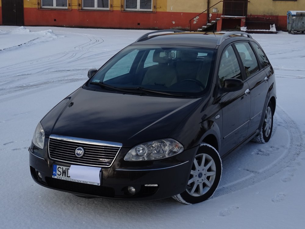

12345 Napisano 19 Stycznia 2017 Udostępnij Napisano 19 Stycznia 2017 niestety moja na zimówkach na 16kach pomyka. Ale przód poliftowy jest jednak ładniejszy . Przed L tak jakac żaba ( a raczej kijanka hehheh ) Odnośnik do komentarza Udostępnij na innych stronach More sharing options...
nocek Napisano 20 Stycznia 2017 Udostępnij Napisano 20 Stycznia 2017 Jak sie nie ma co sie lubi to sie lubi co sie ma. I dlatego wg mnie Croma przed liftem jakaś taka ładniejsza. A potem z oszczędności wsadzili jej przód z Bravo... Odnośnik do komentarza Udostępnij na innych stronach More sharing options...
nocek Napisano 20 Stycznia 2017 Udostępnij Napisano 20 Stycznia 2017 Teraz sobie pomykam Toyotą Verso ale mogę Wam powiedzieć że Croma jednak wygodniejsza, żwawsza... Odnośnik do komentarza Udostępnij na innych stronach More sharing options...
